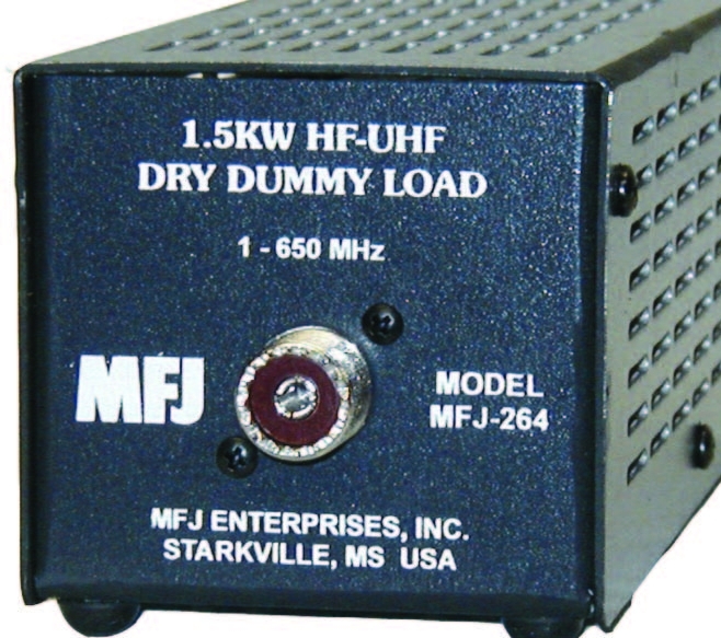

#10
Buenos Dias ,:unsure:Lamentablemente ese tipo de cargas como la MFJ,a pesar de lo economicas que resultan,Quizas sirvan a un radioaficionado,que puede pulsar y cortar rapidamente su estacion de alta potencia.;) Para los que trabajamos en brodcasting,10 seg ,no es admisible,ya que nos dificultaria realizar todo tipo de ajustes,y comprobaciones ,como las que demanda,por ej un Tx De Fm Brodcast.:)
Atte El Griego.
Saludos.:apreton:
