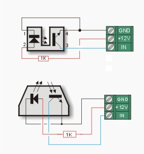

Buenas noches tengo un sensor ir creo que lo saque de una impresora vieja y queria saber como lo podria usar con un arduino mega 2560 voy a tratar de colgar el aspecto fisico para que me puedan ayudar si pueden... este sensor tiene su plaquetita de donde salen 3 cables el del medio es el común y en el emisor o receptor (no se cual será) tiene una r o un capacitor superficial... hay alguna manera de acondicionarlo o conectarlo directamente al arduino?

Esos sensores entregan señales de nivel/valor lógico, NO hace falta acondicionarlos, solo aplicar las polarizaciones correctas.

Hola fogonazo 5,5 o 3,3? Si es 5,5 andaria perfecto para mi proposito!!
Dosmetros el común de los que tengo están siempre en el medio... voy a tener que medir con un tester...
Genial gracias por la imagen... estoy oxidado con electronica.
Gracias dosmetros espero poder conectarlo sin problema

El esquema es para 5V, si quieres para 3,3V hay que re-calcular resistencias respetando las corrientes aproximadamente.
