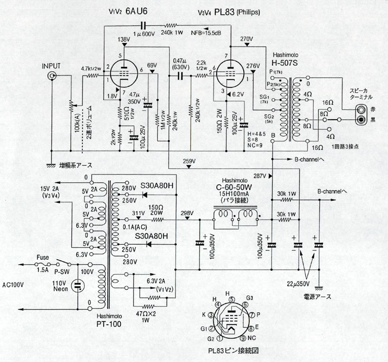

hola gente del foro,tengo dos trafos de salida de audio, las especificaciones que dicen son: "salida de audio 6bq5 5w ultralineal" en el primario tienen 3 cables que dicen: "+b" "pa" y "p" ,en el secundario tambien tienen 3 cables que dicen 0, 4, 8 ohm. por lo que pude ver del circuito de donde los saque era una salida single ended porque utilizaba solo 2 valvulas por canal ,una pre amplificadora y la de salida que debe ser por lo que dice el trafo la EL84 / 6BQ5 si no me equivoco. necesito el circuito para poder armar un amplificador valvular con estos trafos,busque en el web pero no pude encontrar nada.desde ya muchas gracias.

supongo que por lo que indica el trafo debe ser para una EL84 / 6BQ5 con potencia de 5w. para la EL84 / 6BQ5 según estuve viendo la impedancia de salida es de 5k corríjanme si estoy mal .

no dice que impedancia tiene el trafo en su primario, no tiene ningun numero??por que me parece que vas a tener que volver a armar el single
Si bien no es la misma válvula, te va a dar una idea de como se conectan esos transformadores de salida:
Para mí "+b" va a positivo, "pa" a la pantalla y "P" a placa de la válvula. Era la denominación de los "Okinawa" (...¡qué tiempos aquéllos!...) si mal no recuerdo. Saludos C
