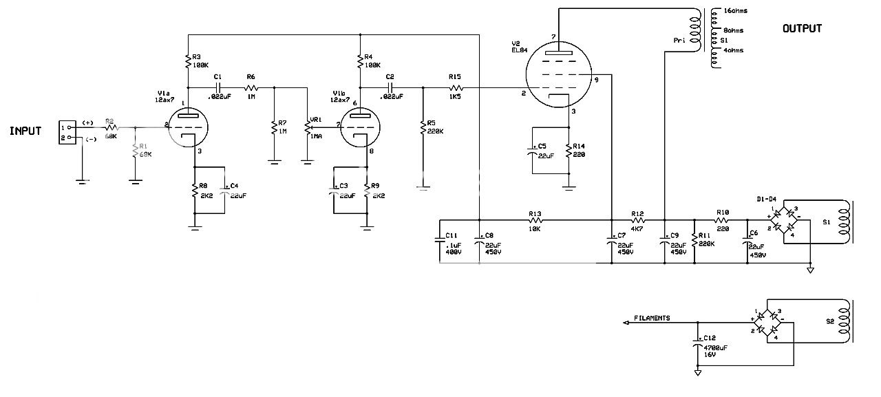

que tal amigos me dispongo a hacer una pequeña potencia con un EL84 y tengo un transformador de salida que originalmente se usaba precisamente con un tubo de estos, desgraciadamente los cables estaban cortados y desconozco cual devanado es cada uno, conecté mi multimetro en Ω y bueno por un lado tiene 3 cables uno verde, uno amarillo y uno negro. en estos medí del amarillo al negro o sea las orillas me marca .9Ω y del verde al amarillo marca .5Ω y del verde al negro marca .7Ω y en el otro devanado nos marca 142.9Ω y los cables son rojo y cafe.
la marca es emerson
y tiene los numeros 7372
espero puedan ayudarme a identidicar la forma de conectarlo, me gustaria usarlo en este proyecto
El transformador de la imagen posee 4 salidas del secundario, pero estás comentando solo sobre 3 :confused:
El bobinado de 143Ω es el de placa.
Posiblemente entre verde y negro sea la salida de 4Ω y entre negro y amarillo la de 8Ω
para estar seguro sacale la relacion del transformacion ,con 6v de alterna puede andar creo que la formula es V1/V2=raiz(Z1/Z2) como sabes Z1=5000 ohms V2=6v V1 lo medis falta calcular Z2 para cada una de las salidas , chequealo por las dudas
