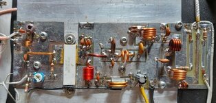

Testando Placa Transmisora de FM (JM15W-P)​
Hola queridos amigos de el Foro de Electonica.
Les comparto un Video test dela tarjeta JM15W-P.
Una tarjeta banda ancha 88-108Mhz salida normal 15w maximo 18w. Usando el RD15HVF1 de salida, se alimenta con 12.5Volt. 3A

!Wow , te quedou de 10 Don Jhon(JM) , un verdadero lujo ese Video !
Seres curioso , no logro veer los conponentes responsable por la polarización DC del Gate del RD15 (paso final)

Hola Daniel Lopes
Los componentes estan en la parte de abajo, Estoy usando componentes SMD por el espacio en la placa. 5volt. El el Gate

Transmisor de FM 70W.
Hola amigos les muestro un transmisor de FM 70 W excitado con 500 mv. Pll estéreo con el BH1415 y PIC16F628A, Fuente de 24 Volt. Consume 4 A. Lo interesante es el transistor Mosfet, es un transistor recuperado, le coloqué un buen sistema de protección de Roe y leds indicadores, échele un ojeada.
Decidí colocar la carga fantasma de 40 W solo para testar y casi se va en humo jajaja, todavía tiene 50 Ohm, está ok
En potencia se ve que funciona perfecto. No pude armarlo bien al parecer ya que el circuito proporcionado y el pcb no coinciden y copié lo que más que pude viendo las imágenes del circuito ya armado.
Felicitaciones.
Seria posible que pudiera mostrar el equipo funcionando con algun analizador o monitor de sevicio para ver la respuesta del filtro con las armónicas y espusias del pll.

Eso donde lo compro o lo hizo usted hermano? Otra cosita, tendrá ese circuito del 15W, se ve que usted ya tiene mucha experiencia en este hermoso mundo de las RF.

Hola.
Esos equipos son hechos por mí, querido artidoro
Gracias por tu comentario.
