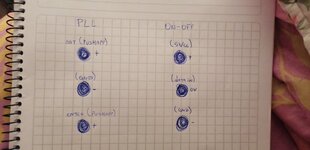

Armé un circuito con 2 transistores, pero no puedo unir los pines del circuito interruptor con los botones del circuito pll.

La mejor opción seria agregarle la función al programa. Por ejemplo el pin 17 indica look de enganche pero también lo muestra en el display, se le podría dar la función de encendido y apagado del circuito mientras se cambia la frecuencia.
