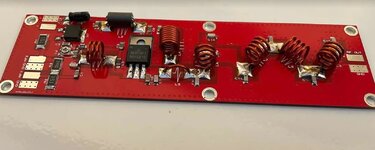

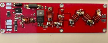

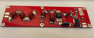

Te voy a compartir imágenes de un lineal con el RD15 en banda ancha 88 a 108MHz, Yo monto el Circuito asi como esta en las imágenes funciona al 100, 12,8V. y minimo 15W. Espero que te ayude de guía.
Saludos..
    131.8 KB · Visitas: 127
    118.8 KB · Visitas: 117
    119.1 KB · Visitas: 118

Hola caro Don Jhon se ve muy buena pinta ese Lineal , si no for de muchas moléstias , ? podrias conpartir los valores de los capacitores en SMD ?
Y si no for pedir mucho , ? podrias subir fotos del PLL que enpleya los CI TSA551 y BA1404 aclarado arriba?
!Muchissimas gracias!

Hola de nuevo..
gracias por las fotos y tu tiempo tambien ...
buenas placas de circuito impreso ... cuando tenga tiempo y sea fácil para usted, comparta los valores de los condensadores ... también cuánta unidad usa en esto, qué VGS usa y cuál es su consumo total de energía

Hola.
La placa que está en las imágenes no es de mi autoría, pero como te dije (Yo monto el Circuito así como esta en las imágenes funciona al 100). Yo lo monto exacta mente así y te voy a compartir los valores que le coloco.
Bueno con 12,8V. de alimentación, 5V. el Gate y 15W de salida consume 2,5 Amperios.
