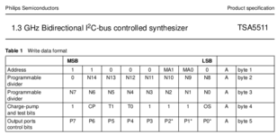

Jo creo que lo archivo hex si refire solamente a programar serialmente lo PLL TSA5511 .
Para canbiar de Estereo para Mono y vice versa haberias que tener una salida disponible en lo PIC ( un open colector) y con esa salida disponible es perfectamente factible canbiar de modo aterrizando lo pino 5 del BA1404 ( I = Estereo , 0 = Mono) .

Hola.
El hex Maxpro1 solo controla el sintetizador pll tsa5511. La función estereo y mono sela puedes agregar al ba1404 de forma análoga con un interruptor. Todavía no conozco el foro polola pero te puedo compartir la fuente mi querido amigo Javier.
Por otro lado la PLL con el bh1415 si controla la función estereo y monofonico digital mente tiene la función en el programa hex.

Exactamente
La hex maxpro1 no tiene esa función pero Sele puede agregar sin ningún problema con un interruptor en el pin 5 del integrado
El PLL TSA5511 tiene además pines de colector abierto que pueden activar/desactivar esa función estéreo del chip BA1404, todos controlables por el Bus I2C (bus de 2 hilos), por lo que no se requiere un pin del microcontrolador PIC.
Hola.
Si el tsa5511 tiene 8 pines de lolector abierto y pueden hacer muchas funciones como esa de activar el estéreo en el BA1404 etc,
Pero todas son programas en el pic.

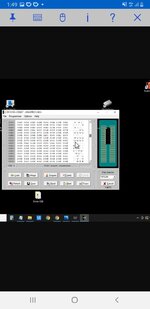

Cierta mente Daniel. No somos programadores y nos limitamos a los programas ya echos
Aqui aparece en el codigo algo sobre stereo y mono. Creo que a esto se referia mi polola( pareja, novia).

Hola.
Les comento sobre la placa transmisora de FM PLL. (JM15W03-P) normal 15W en toda el ancho de banda estéreo o monofónico PLL BH1415 pic16f628a la JM15W03-P es la evolucion de su antecesora le la JM15W-P Transmisor FM, PLL JM Transmisores el mismo circuito y VCO; Los Cambios fueron: el brf96 por el c2851 para mejor control en la potencia atreves de las vías, en vez del SAA1057 le coloque el BH1415 con la función estéreo o monfonico, configuración de límites en la banda de FM y change step size 100, 150, 200, 250 ....... 1000 Khz. Den un vistazo al video test.
Seguro que si mano cosa que no se percibe en mi programador pickit 2
