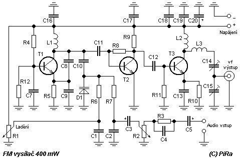

Hola, una consulta. Yo podria reemplazar el oscilador marcado el la siguiente imagen por el oscilador posteado aqui? Mi duda viene porque la señal de audio en este ejemplo entra directo al oscilador, y en mi caso las señales se suman en el modulador-Amplificador. Espero que me puedan Ayudar! Saludos Colegas!
