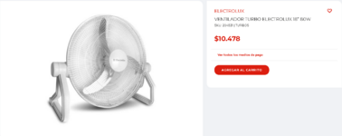

Umm, no esta mal, este 10 Watt más potente nuevo me habría salido esto.
