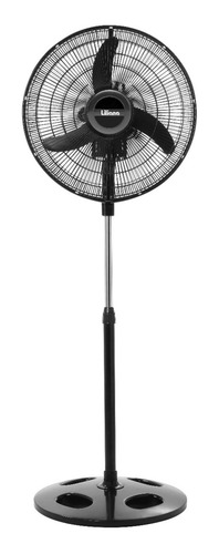

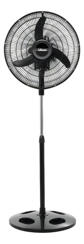

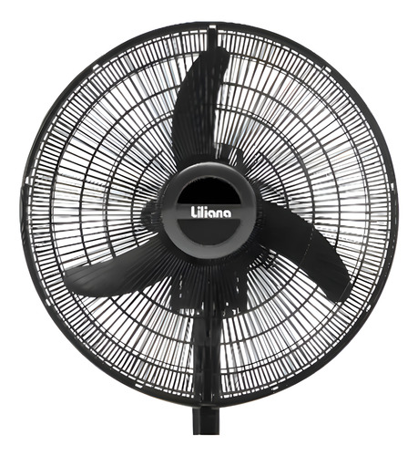

Al final ayer arreglé el Liliana orbital con "repeler" :
Es un ventilador común y corriente Chinesco , solo que en vez de ir y volver hace también una elevación y descenso del cabezal , y tiene para poner pastillas de matamosquito :unsure:
El mío no tiene control :confused:
Tenía el buje delantero gastado y ya comenzaba a rozar el rotor contra el campo en la parte delantera , a bajar velocidad y calentarse a lo loco al punto de dar olorete , por suerte eje impecable.
Conseguí un donador de buje de bronce sinterizado , que por suerte hasta costaba entrarlo hasta su lugar de trabajo aunque el eje estubiera limpio (le había pasado esa micro-viruta de acero (Virulana)
La tapa donante no era igual y debía maquinarla para cortarle los sobrantes , así que reemplacé solo el buje.
En éste sistema el buje sale de un tirón , pero después no lo entra ni Magoya :p , así que tuve que desremachar la placa de acero resorte y volverla a remachar.
Lo armé y salió andando de una sin tener que retocar centrado ni nada :D
