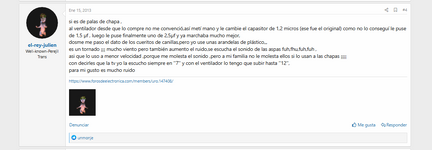

Se cambia el capacitor cuando despues de 3 o 4 temporadas empieza a perder capacidad, sino no hay justificativo técnico alguno para hacerlo .¿Es inconveniente hacer el cambio?
Lo hice y anda algo más rápido, pero puedo volver a colocar el que tenía, al menos en el foro se planteo eso de hacer el cambio a favor de una mayor velocidad, claro, sin pasarse del porcentaje
Las cosas que funcionan no se tocan... ese es mi lema.En general, el cambio es para mayor velocidad, sin sobrepasar el 50% del original, o sea, si es 2UF, lo maximo seran 3UF
A favor de una mayor velocidad, cuando el ventilador ya tiene 10 años y el capacitor ya esta SECO.¿Es inconveniente hacer el cambio?
Lo nuevo que funciona BIEN, NO SE TOCA, por favor.
El motor va a calentar mas innecesariamente y a consumir mas de la cuenta. Eso estaba claro desde el principio. Cuando no se consigue el exacto se puede intentar otro cercano, no mas de un 50%.
Por favor, no sea chapucero. Gracias
No nos haga enojar por favor
Hell, no es así. Nunca se pregonó que habia que aumentar la velocidad cambiando el capacitor. Lo que SI se dice es que cuando el capacitor falla, baja la velocidad del ventilador y le cuesta arrancar, pero esos son los síntomas del problema que se resuelve cambiando el capacitor.Es que en general en el foro se pregono eso de aumentar la velocidad cambiando el condensador y no me tope con lo otro.
Si a vos no te falla, el capacitor no hay que tocarlo.
