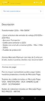

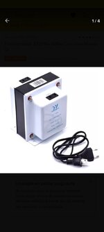

Que opinan de colocarle este trafo al equipo creo que cumple con los parámetros del mismo. Si es que el que tiene ya se quemo. Agradezco sus opiniones. Gracias

Antes de buscar reemplazo ¡ MIDE el primario como ya te sugirieron !

Eso parece un "Auto-transformador" que NO te sirve
Para buscar un reemplazo del transformador debes conocer las tensiones de salida
S.S. a mi me sale esta imagen en su post:
Para mi también es un autotransformador 220/110 y si el penso comprar eso no es idóneo para poder reparar dicho equipo, es mi sincera opinión.

Yo no pensé en comprarlo solo lo subí para buscar opiniones. Ya veo que por ese lado no es. Además se bien que estoy en una rama que sinceramente es muy compleja. Por eso pido información y sugerencia a gente que sabe más que uno. Gracias
