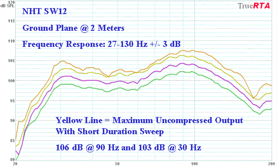

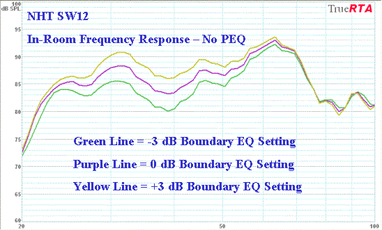

Entiendo que si el fabricante del NHTSW12 presenta esa respuesta y dice que es muy buena puedo deducir que mis 1,8dB de la bocina (la primer curva con que abrí esta discusión) es aceptable y no debe ser motivo de preocupación pues el ambiente me va a poner
¿es un error razonar así?
Por otra parte en campo cercano ese sistema tiene variaciones muchísimo mayores que 1,8dB como muestra la siguiente imagen:
No, no es un error razonar así, pero tampoco tenés que considerar lo que dice ese fabricante respecto al sub...por que lo estás tomando como referencia y no tenés la seguridad de que ese parlante+caja sea LA referencia (ni creo que lo sea).
