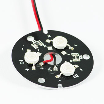

Yo también recomiendo los de 1W, puedes disponer los 3 en serie con un resistor que debes calcular con el voltaje ya rectificado y filtrado. sería mejor si utilizas los lentes que traen para direccionar mejor la luz.
Yo tengo en mente instalar uno de 10W a 12V con su disipador en la farola de una BIZ C100.
muy buena tu resp... mi idea era colocar 3 modulos en paralelos de 3 leds cada uno... y los leds a utilizar son los que se llaman leds high power de 1w...
Te conviene poner algo asi:
Solo deberas agregarle una resistencia de 5W y de los ohm necesarios con un margen, como te explique antes, midiendo el voltaje maximo que entrega la moto.
O esto:
Mas un disipador, y una lente de los grados que quieras, para hacerla bien direccional o mas abierta, y su correspondiente resistencia...

Entonces la solución que veo es utilizar como dices LEDs de 1W o 3W, pués encontré una especie de matriz de LEDs de 1W. Me parece una razonable idea para disponer de los LED que utilicemos para altas y para bajas. Igualmente se puede ampliar el número de LEDs.

Lo ideal seria usar para la baja unos 50/60º, y para la alta unos 15º, correctamente apuntadas.
Todo en led de 3W (disco 3x3), de ahi que veo lo mas conveniente lamparas ya armadas y cambiarle la lente, porque ya traen disipador para uso continuo y lo unico que queda es adaptar el faro que es facil, pero tener que armar led + disipador + lente + apuntar, cortar etc... Es algo mas caro, pero en el caso de quemarse vienen los led solos de repuesto...
