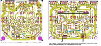

Les hago una consulta, tal vez les ha pasado algo parecido, armé dos módulos de ésta versión de mini ampeg con dos pares de IRF530/9530 chinos conseguidos por Ebay que parecen falsos pero funcionan aparentemente bien, pude emparejarlos de acuerdo a las sugerencias de los expertos del foro, para probarlos los monté en un amplificador de guitarra que construí hace unos años en base a ésta versión pero con un par 530/9530 que parecen de buena procedencia, comparando rasgo físicos entre esos y los chinos y consultando google...
En fin, el asunto es que el amplificador de guitarra tal y como está funciona bien, cero zumbidos, pero al reemplazar el módulo amplificador por cualquiera de los módulos "nuevos" con los IRF chinos, aparece zumbido y un ruido adicional que imagino es el armónico de los 60Hz que hacen el zumbido.
Al probar esos módulos por separado también está el bendito zumbido, el offset anda en torno a los 5mV, bias regulado a 35mA, probados con resistencia de carga, calientan lo normal supongo llegan hasta 40° sin ventilación, y con ventilación han aguantado casi 1 una hora al borde del recorte y probado con parlante amplifica normal sin degradar la señal, excepto por ese zumbido y ruido que no es muy fuerte pero allí está de forma constante, cosa que no ocurre con el original lo cual descartaría problemas de masas y demás yerbas (?), pues ambas versiones del amplificador son casi idénticas...
La pregunta sería: es posible que los mosfets "fake" sean los causante del problema de ruido?
De todas maneras planeo buscar otros mosfets para descartar, pero adelanto la consulta.

Es difícil saberlo sin conocer la naturaleza del ruido. Además los amplificadores son distintos, lo que puede ocasionar que aparezcan diferencias en los nuevos módulos respecto del anterior.
Una prueba que te queda por hacer (y que YO no haría) es poner los transistores viejos en uno de los módulos nuevos...o mejor aún: poner los transistores nuevos en el amplificador de guitarra...para ver que sucede.
Aunque dado que de no ser por el zumbido los amplificadores nuevos funcionan "bien" yo primero buscaría de medir con un osciloscopio para ver que es ese zumbido que escuchas...

Dr.! Saludos! me sirvió mucho esa observación, la que resalté en rojo negrita, efectivamente, hay diferencias sutiles entre los respectivos PCB. En el módulo antiguo, el pin 3 del opamp y la R de 330 ohm van a GND a través de la R de 10 ohm / 1W, en los módulos nuevos, van directo a GND, hice la modificación en los PCB nuevos, corté las pistas de cobre y reconecté a través de su respectiva resistencia de 10ohm/1W y adiós ruidos!
No fue necesario extirpar y transplantar mosfets de una placa a otra 😅
Adjunto imagen para mejor comprensión de lo que hice.
Y procedo a despedirme sin antes agradecer su respuesta y el tiempo que se toma en hacerlo, saludos y que tenga un buen fin de semana!

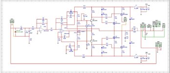

Si, y lo pude adaptar para concordar con el circuito del PCB pero no me quede satisfecho con el THD ; aunque sé que ese parámetro no es todo para un buen diseño.
La verdad, es que estuvo buscando un circuito simple que utilizaba mosfet porque nunca los había manejado antes en mis proyectos.
También consideraba tipo First Watt, en específico el F7 pero no encuentro diagramas; parece que son super secretos, tal vez por su supuesto sencillez.
Supongo que tu "Falta de satisfacción se debe a que la THD es excesiva, ¿ Como llegaste a que tiene alta THD ?
Por falta de experiencia, tiendo a simular todo antes de construir. Debido a eso, tampoco sé si el THD es demasiado alto, sino que los resultados simulando con Multi and NI LT da valores más altos que otros amplificadores mosfet que he simulado hasta la fecha.

Esos valores son muy buenos
