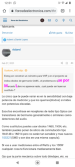

Obviamente le falta un poco de potencia por esa etapa de pre Intermedia, pero ya funciona y bastante satisfactoriamente. Incluso hice una prueba entrando por magnética que tiene más ganancia y le mandé la salida de auriculares del celular a bajo volumen y sale bien potente. Luego ya funcionando me puse a controlar tensiones y había un capacitor electrólito que no cambié que me daba 0V. Suponiendo que estaba seco se me ocurrió poner uno en paralelo a ver si levantaba y paso lo peor, se me zafó y cortocircuito! Chisporroteo y se fue la radio. Justo llegó el "la cenaaaa! y luego me fui a dormir. Me desperté 3 veces a la madrugada, y se me venía la gran pregunta, podré solucionarlo? Hoy a la mañana arranque y llegué a la conclusión que podía ser el oa81, un diodo que está en paralelo con el capacitor, googleo y me aparece la página que me hace acordar que tengo un montón de plaquetas desarmadas de las cuales saque un diodo de cristal y lo solde cómo se ve, así volvió a revivir.
Conclusión: ojo con hacer pruebas en funcionamiento, las manos se escapan y pueden convertir en un instante un éxito en fracaso. Ahora solo me resta armar la etapa de pre + controles, pesaba armar algo sencillo cómo el circuito que subo, alguna sugerencia siempre es bienvenida, sigo subiendo hasta dejarlo listo y en funcionamiento. Gracias!!
