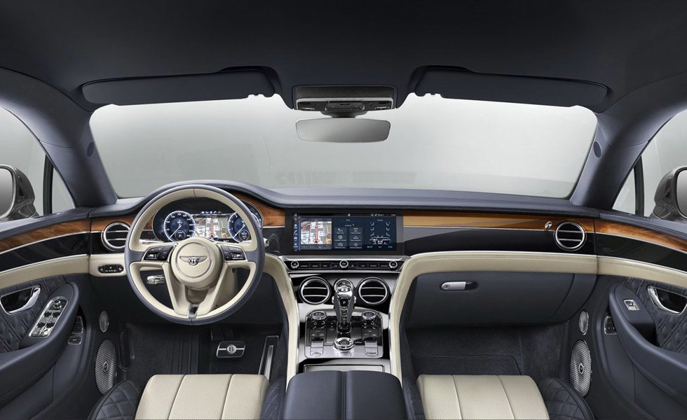

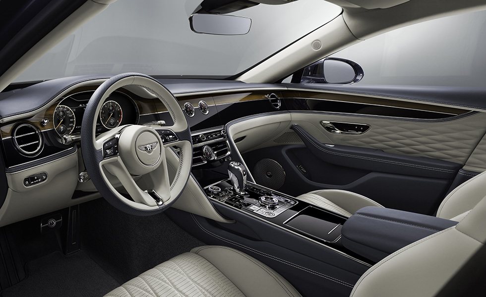

Si tienes pasta el equipo del coche tampoco esta mal.....
