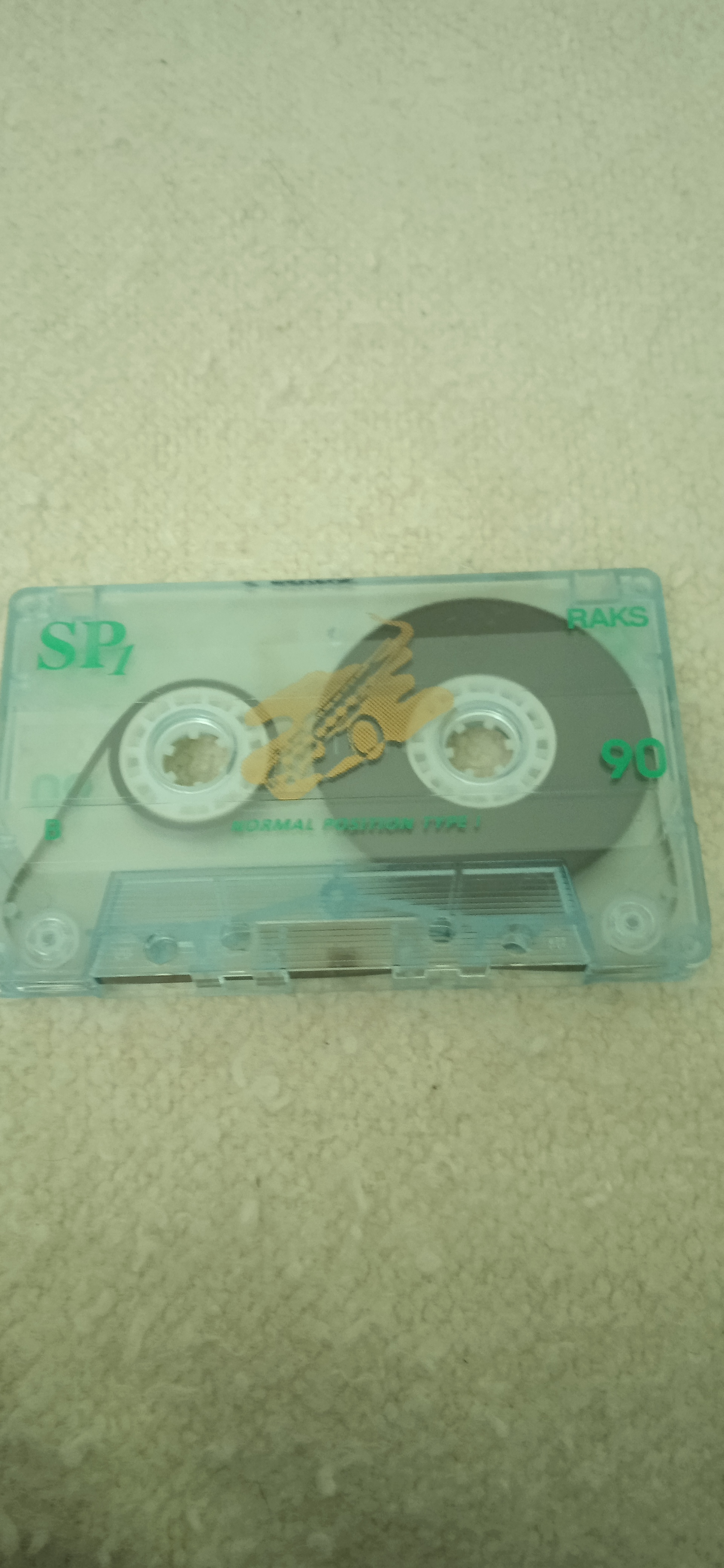

Pero hace unos días, metí una cinta en una de las pletinas (la que no es grabadora, la otra). Y le doy al botón de avanzar rápido para rebobinar la cinta, y está se para, es como si ya hubiera acabado de rebobinar la cinta completa.
Y aún le queda un poco de cinta que rebobinar, y me he dado cuenta que solo pasa con una cinta de 90 minutos. Con cintas de 60 minutos las rebobina enteras. Será que el motor no puede con la cinta de 90min? Porque en la pletina de grabación si que acaba de rebobinar la cinta entera. Gracias amigos, un saludo.

La cinta va un poco dura la parte que tiene más cinta, al rodarla con el dedo va dura, yo pienso que es la cinta la que tiene el problema. Es un cassette barato que compre en eBay sin marca conocida como por ejemplo BASF. He puesto el marcador a 0 y sigue igual, no puede rebobinar, en cambio para atrás si. No hace tope por el contador jeje.

Jajjaajaa ese método lo usé alguna vez en su tiempo. Voy a ver cómo dices a forzarla doblando la un poco y dándole golpecitos haber si se soluciona, está cinta no lleva tornillos pero bueno... Es un mal menor porque la reproduce sin problemas. Gracias amigo.
Mira la marca del cassette, ese poco rollo de la izquierda que le queda es la que no puede rebobinar.
Te diría que la abras y cortes ese trozo de cinta "sobrante".... :ROFLMAO: :ROFLMAO::ROFLMAO:

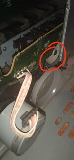

Es la pletina 1, TP1 (la que no graba) sino recuerdo mal. Al poco tiempo de cambiar las correas ese rulo o como se llame de la derecha la que mueve la cinta, empezó a flojear y perdió fuerza al girar y desde entonces sucede esto que comento.
Y en la otra foto se ve el motor y el mecanismo entero. Si os fijáis a la izquierda encima de la bobina de cobre, hay dos soldaduras, esas dos soldaduras hay que meter el soldador y sacar dos contactos uno hay a la izquierda y otras dos a la derecha y con unas pestañas sale todo. Si puedo darle grasa levemente algúna polea dentada sin desmontar nada lo haré.

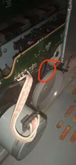

Está polea dentada negra, parece que no hace bien si funcion cuando rebobina y ahora peor, se para hasta con cintas de 60 minutos, reproducir la reproduce bien.
Esa polea al rebobinar sube y engrana con la de al lado, la izquierda. No sé si se verá en la foto, cuando rebobinas hacia adelante o hacia atrás y en la parte de arriba hay unas palaquitas bajan y activan unos pulsadores (contacto, o lo que sea). Ya no sé qué hacer más, un saludo amigos. Muchas gracias.
En la otra foto la polea blanca empieza a rodar y enseguida se para (o bloquea, parando el mecanismo)

Por lo que comentas, está estirada la correa secundaria(la que tracciona la bobina receptora)
Verifica si la polea blanca también se detiene.
Puede que no fuesen las correas correctas. En algunos aparatos era muy crítico el tema correas
¿En el manual no venían las medidas?
Si la correa queda floja patina y si queda demasiado tensa el motor y mecánica trabajan forzados.
Si, correcto, se para todo el mecanismo.
Voy a mirar el manual técnico porque lo encontré en internet y no sé por dónde andara, pero no sé si dice las medidas de las correas. Lo curioso es que cuando se las cambie funcionaba bien, (o eso parecía).
Cuando las compré me dijo el vendedor que me manda unas de otro modelo de equipo pero me dijo que son las mismas. De todas formas nos voy a molestar con esto, sino funciona el rebobinado tampoco pasa nada, y desmontar no me atrevo, porque ya no funciona el CD y me fastidia y si se cargó las casseteras aún me fastidiaria más.
Este equipo es un aiwa z-r600. Gracias amigos.
