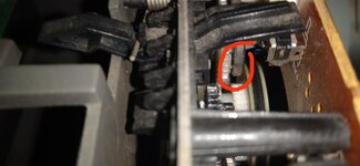

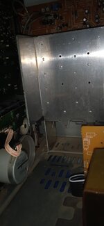

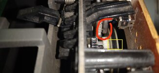

He quitado 4 tornillos de 6, porque los dos últimos que veis al fondo, no los puedo quitar porque está el disipador de aluminio y no tengo acceso a ellos, he mirado bien a fondo y no lleva tal correa como mencioné antes, solo las que se ven en el vídeo.
Lo que vi fue una banda negra que lleva una polea que parece una correa pero no es una correa. Mirar las fotos de la banda negra y el disipador ahí en medio que no me deja acceder a los dos últimos tornillos. Gracias foro.
Lo que remarcaste en círculo amarillo, es una banda magnética, sólo sirve para indicarle al procesador el estado de giro del mecanismo.
Eso no se debe tocar!
Cómo dice @sergiot, sólo debes quitar las correas sin desarmar nada! En algunos casos, sólo he tenido que aflojar los tornillos del motor, porque hay un espacio pequeño para quitarlas, para el resto es simple el reemplazo.
Me equivoco o ¿lo que se ve en lo enmarcado en amarillo es grasa?
Muy buena observación, al parecer si es grasa.
@josee, la polea debe estar seca, sino obviamente resbalará la correa.

Eso que parece grasa, puede ser grasa, pero no es la grasa que yo puse, mi grasa es de color rosa rojizo, y no se me ocurriría echar grasa a esa polea jajaja. No vi esa grasa a simple vista, buena observación Pinchavalvulas.
Por lo tanto será grasa que venía de serie con el equipo. Gracias amigos, espero que me digan dónde comprar nuevas correas para el cambio.
