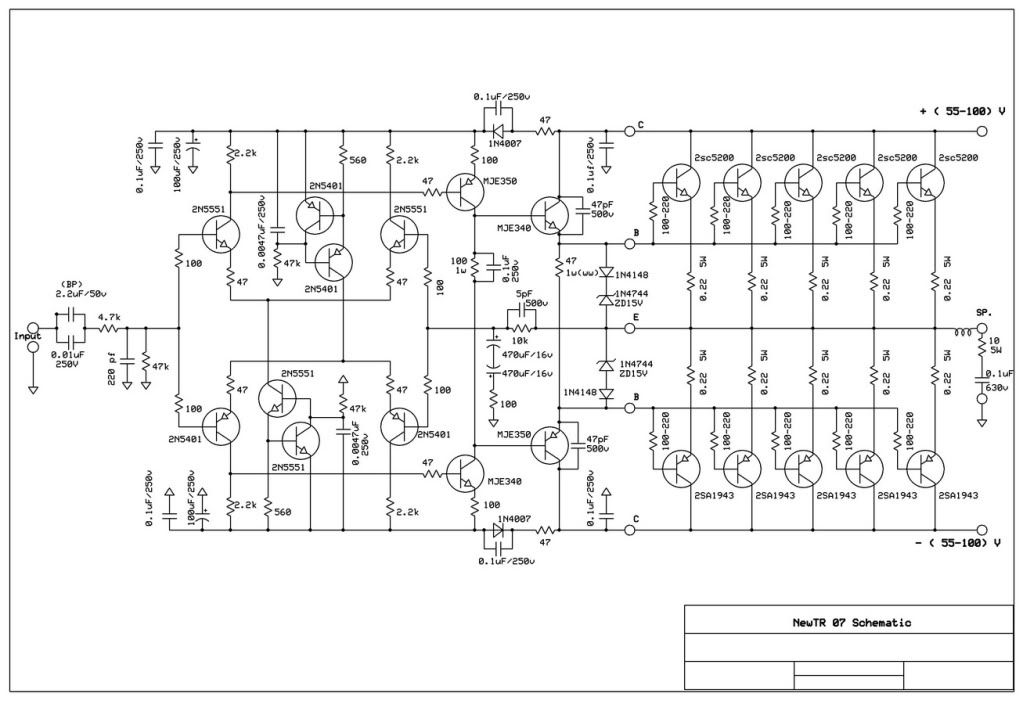

saludos muchachos, les pido perdon por cambiar el topico tan drasticamente ,, pero estoy armando un amplificador que ya se hablo en el foro y creo que aqui mismo no recuerdo donde; use el buscador pero parece que la fuerza no me acompaño,vean ustedes la pregunta es, puedo cambiar los condensadores de 220mf que estan en la lineas de fuente en paralelo con uno de 100nf ; por uno de 470mf 100vol.?? tengo mis dudas al respecto creo que la funcion de ellos es suavizar el rizado que pueda traer la fuente, si es asi creo que no hay problemas en cambiarlos por uno de 470mf, si no es asi alguien prenda la luz por favor para que yo pueda ver
saludos a todos tengo una interrogante fijense en el esquema el condensador asociado al circuito de ajuste de las vias dice que es de 220mf polarizado pero en la serigrafia aparecen dos de 470mf en serie que nos da 235mf valor mas cercano 220mf, la inquietud esta en que en lña serigrafia estan conectados los dos de 470mf en serie pero formando un condensador no polarizado si alguien me puede aclarar este detalle,,, o simplemente conecto uno de 220mf polarizado como esta en el diagrama???
el condensador es el que esta en serie con la resistencia de 100ohm la serigrafia esta en el post 2204
    61.1 KB · Visitas: 630
Yo colocaría los 2 de 470µF en serie (Oposición) y en paralelo con esta serie un poliester de 100nF
@victor6298 colócalos igual que en el Layout(y), en ciertos diseños se puede colocar ese condensador de 220uF a 330uF electrolítico, pero en este diseño ambos (+) del condensador van hacia las 2 resistencias de 100Ω, recuerda que es casi idéntico al diseño del TR-7007A vertical, pero el diagrama de ese amplificador no es el que subiste, es el que dejo a continuación, :no:no hay necesidad de colocarle condensadores de poliéster en paralelo, OJO que ese amplificador no esta calibrado, si no le haces la correspondiente simulación tendrás inconvenientes, también ten en cuenta que la R Gain se modifica según el numero de transistores de salida, su valor es de 10K con un condensador de 5pF, la calibración de este mismo en paralelo debe ser de 10pF con una resistencia de 27K.

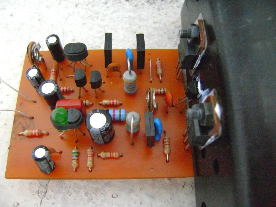

Hola Señores Foreros.
Después de arriesgarme a diseñar un ampli de mayor potencia (>50W), vengo a compartirlo con ustedes porque sí funcionó :)
Se trata de un ampli de 65W sobre 8 ohm y 116W sobre 4 ohm, aquí las características
NI Multisim 12 dijo:
THD:0.02%
+/-33V
8/4 Ohm
930mVpp input
20Hz - 20KHz
Clase AB
Sin ajustes
Es un gran ampli, suena muy fuerte, es más, más fuerte que el LM3886 y funciona con la misma fuente. Me quito el sombrero ante mí mismo por haberme aventado a hacer un ampli de alta potencia y que no me haya explotado algo en la cara :LOL:
Miren una linda fotito del ampli cuando estaba probándolo, miento, cuando recién iba a limpiar el lado de las soldaduras.
Hermoso ampli, no es por presumir pero me gustó bastante, aunque lo quiero mejorar más. Hice un experimento y la THD en vez de bajar del 0.02% subió al 0.04% :(
Bueno, les dejo el PDF listo para imprimir y su "datasheet" para que vean el circuito y más.
Salu2!
Recuerdan mi ampli de 3-5W? Está aquí
Bueno, aquí está el PCB montado :)
Le puse unos capacitores de 10nF en serie con el capacitor de entrada y los bajos se vieron reducidos, pero a cambio de eso aumentaron los medios y altos, pero como usé unos mini bafles que están rellenos para los bajos, pues los bajos aún sobrevivían :LOL:

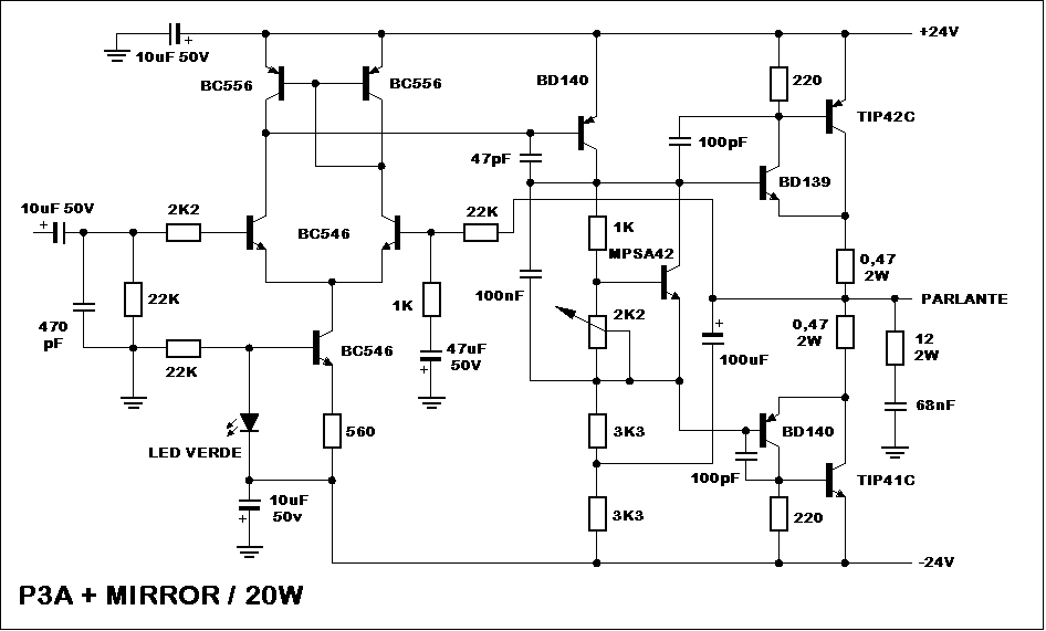

¡Me gustan estos amplificadores con espejo de corriente! Hace un tiempo experimenté alguno:
No los cuelgo en el Foro porque son modificaciones al P3A de Rodd Elliot,
pero definitivamente andan muy bien.
¡Felicitaciones! C
Comencé a usarlos porque veía que la THD nunca era tan baja en el Multisim si usaba la típica resistencia en el colector del transistor no inversor. Siempre estaba sobre el 0.1% de THD con esa resistencia. Una vez lo reemplacé por estos transitorcitos y como por arte de magia el Multisim me arrojaba resultados de menos del 0.04% de THD.
En los emisores del par diferencial no le muevo la resistencia, pues casi nunca tengo problemas, pero en un ampli case H y G de 12W que diseñé le puse fuente de corriente, espejo y transistor como multiplicador Vbe. Muy complejo para 12W (54 piezas)
Desde que ví buenos resultados con el espejo de corriente y desde que lo confirmé con el libro del señor Douglas Self, pues me quedé con ellos :)
El espejo de corriente, la salida Sziklai y el querido Bootstrap no los cambio por nada!
Salu2!
