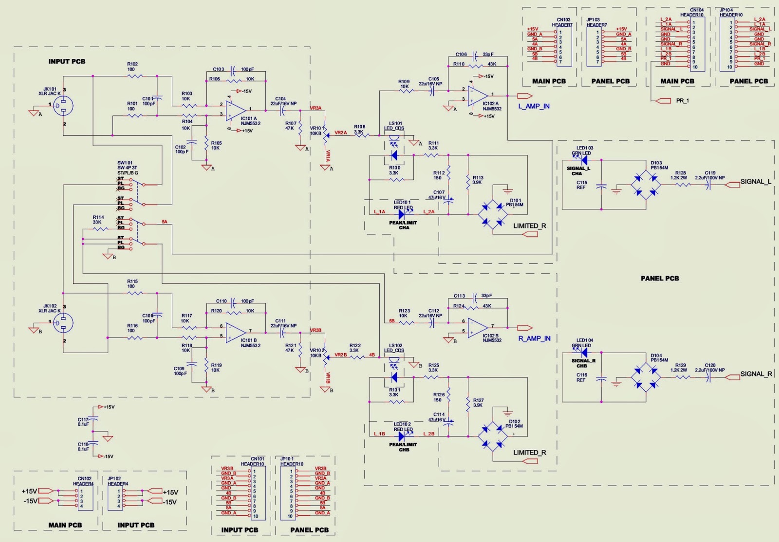

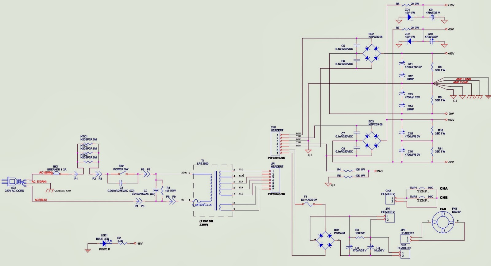

Quetal ay les dejo este que me encontre es paresido al Crown (Phonic) LPS2500
  • Lem-AMP2.4 pwramp.pdf

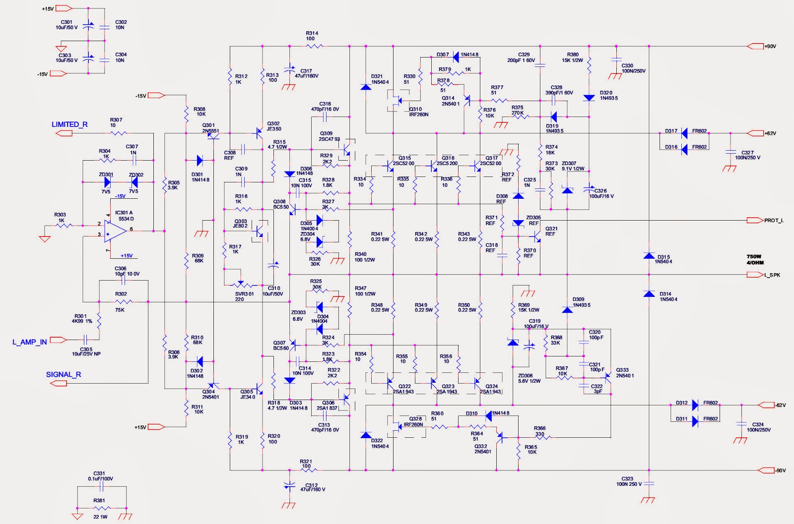

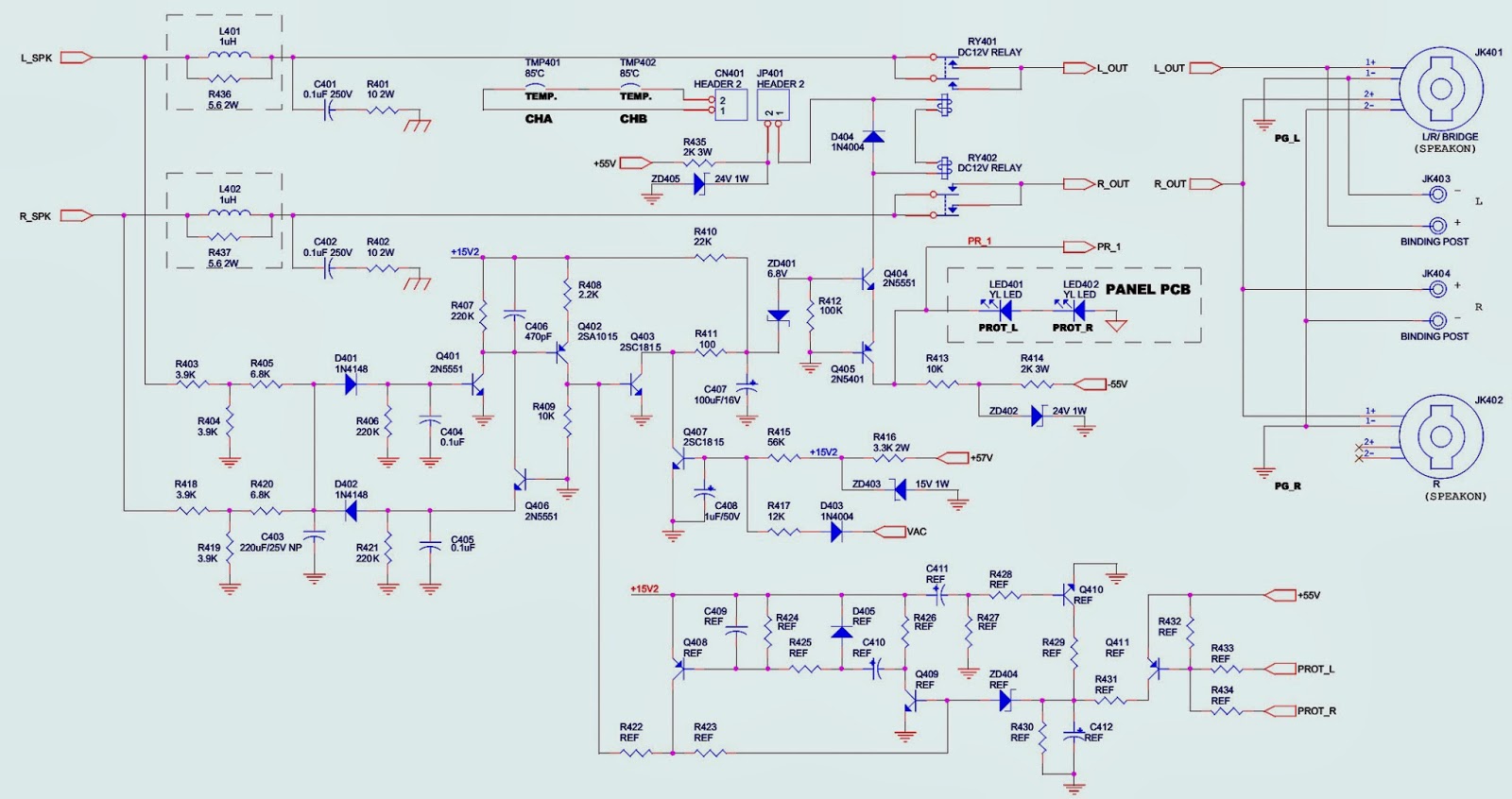

Ok, Ok, he seguido estos últimos post ya que me intereso armar por primera ves un amplificador tipo H, he visto uno que compartieron pero es una paioner al cual le adaptaron los inyectores haciéndolo tipo H, :unsure: como que no me convence ese driver no lo he probado, asi que vi esto pero no le tome mucha importancia en su momento, asta el día de hoy que me entro la inquietud, bueno viendo, analizando y comparando ambos diagramas(aun no comparo todo) me topo con lo siguiente:
En el post que puso fogonazo en el rail +HV van 2 resistencias en paralelo junto con un diodo que están conectados al transistor 2N5401 y del otro lado a los transistores conmutadores (IRFP) asta aquí todo bien segun diagrama y Layout.
Peeeroooo me encuentro en este tema unos post mas atras Yetrox subio una diagrama que es igual aqui y en el rail +HV la resistencia de 51Ω no esta en paralelo con la resistencia de 1k ni con el diodo, ademas que el diodo junto con la resistencia de 1K están a base del transistor 2N5401 en vez del emisor como esta en lo aportado por fogonazo.
Aparte de comparar el IRFP250 con el IRF260 este ultimo es de mayor prestaciones que el IRFP así que con un par del IRFP se compensa aquí no problem.
Asi que imagino que uno de los 2 tiene trampa, me toca analizar :cool: como es la primera vez que voy a armar un bicho clase H no puedo decir a la primera cual es correcto, cuando queme algo ya les diré cual es el correcto :LOL: Naaaa no soy tan kamikase.
Si alguien ya lo armo comenten.

@palomo como todo diagrama o pcb que encuentras debes analizar, simular y probar porque la gran mayoría tiene errores, sean intencionales o despiste:unsure:, al igual siempre hay que realizarles una buena calibración si es que deseas tener algo viable, respecto a lo que tu dices aquí dejo el que esta bien, es muy ilógico colocar una resistencia de 1K en paralelo de 51Ω(n), fíjate en la Rama (-) y te darás cuenta que el Diagrama que subió @Fogonazo no coincide el Rail con la Rama (+), quien los vaya a armar si tiene que fijarse muy bien si es viable o no realizarlo, es un simple error de diseño y si te fijas también el Layout esta igual, en uno armado ya no es ni el mismo pcb ni esta esa resistencia conectada así;)
No hay necesidad de quemar nada como te comento primero lo primero una buena simulación ojala que sea con Multisim(y), si no va bien como esta...pues si tienes buenos conocimientos podrás corregir y calibrar a tu antojo.
  • Amplificador Crown LPS2500 Clase H.pdf
    389.9 KB · Visitas: 1,423

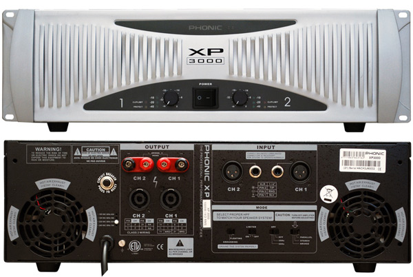

Ya que tocan el Tema de los Phonic aquí dejo el XP-3000 y la consola amplificada 620.
  • Phonic XP-3000.pdf
    1.4 MB · Visitas: 1,652
  • Phonic Powerpod 620 Plus.pdf
    4 MB · Visitas: 1,540
hola, una pregunta, estuve viendo que en el diagrama del Phonic XP-3000 que subio Yetrox, en la etapa de potencia, hay como una parte amplificada por transistores y otra aparte amplificada por mosfet, alguno me sabria decir porque? gracias!
Lastima que en diagrama del Phonic XP-3000 al riel alto (+HV) le borraron ciertos componentes, pero no importa con el otro diagrama se puede saber como van.

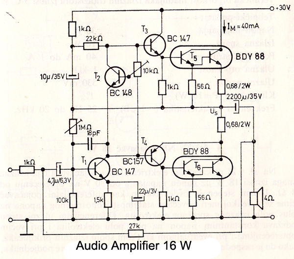

hola colegas en esta oportunidad les traigo un amplificador que tomé de un tutorial de origen danés. El amplificador no lo conocía no sé si algunos lo conocen pero el documento el cual esta totalmente en inglés explicaba de manera profesional como hacer algunos cálculos matematicos para algunas resistencias al amplificador y fue por eso que me animé a hacerle un PCB el cual realicé ya hace más de un año pero hasta ahora se los adjunto para que le echen un vistazo. traduje al español lo que me pareció lo más importante y se los adjunto en documeto de word. Contiene el cálculo del valor de la resistencia que polariza las bases de los transistores del circuito de protección de sobrecorriente y el cáculo de los valores de las resistencias limitadoras para los diodos zeners que regulan el voltaje de alimentación para la etapa del amplificador operacional. Pienso que esto es importante para algunos colegas que se inicien en este mundo con amplificadores clase AB y bueno más que decirles ahí les dejo el PCB, un pequeño documento y el plano electrónico más la ubicación de componentes. Gracias
  • linx 3.0 a.rar
    450.3 KB · Visitas: 764
