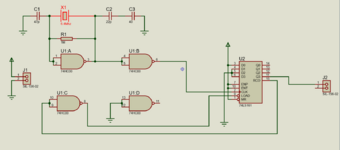

Me había olvidado que tenia a medio armar un frecuencímetro, el mismo tiene un oscilador armado con compuertas para comprobar cristales. Si mal no recuerdo tiene la contra de hacer oscilar los cristales, en algunos casos, en armónicos o fundamentales (depende como se haya cortado el cristal) pero con el capacitor variable se debería poder evitar esa situación.
Como sobran compuertas, he cableado una de ellas, como sugirió @ricbevi para crear el inversor para el 74161. Y aun sobra una compuerta, si por una de ellas ingresas la señal de la salida del divisor y controlas la otra entrada, ya tienes un lindo switch on/off. (Cuando la entrada de control de la compuerta este a nivel lógico bajo, a la salida, no habrá señal. En cambio, cuando la entrada de control este a nivel lógico alto, tendrás la señal a la salida). (Como se me ocurrió ahora no aparece en el dibujo :LOL:).

ese circuito es el que estoy empleando yo, pero sin el condensador de "desacoplo?" C3, (no se si esa es su misión).
y luego los condensadores C1 y C2 yo lon tengo de 20pF

Lo capacitor "C3" NO es un capacitor de desacople y si una "carga" capacitiva que lo Cristal de Cuartzo necesita veer .
Ese capacitor es ayustable y con el es possible ayustar un pelin en la frequenzia final de oscilación ( en lo mucho alguns Khz maximos)
Cuanto a no tener disponible en las manos capacitores de 20pF ezactos eses pueden sener canbiados por 22pF o mismo 27pF , despues acertamos la frequenzia deseada por meo del capacitor ayustable "C3"

ook, perfect. pense que " al ser una carga reactiva capacitiva", con ello, ajustariamos la intensidad con respecto a la tensión...... jajajajajajaj, pero ya veo que no van por ahí los tiros.
Uno toma como referencia las clasicas lecciones de electricidad.
no me habia fijado bien en el esquema de switchxxi.
Parece buena idea de ahorrar un "IC".
he echo el esquema en "Proteus", que para hacer PCBs, estoy mas acostumbrado.
ahora voy a probar anulando el 74LS04, si se lo voy a meter directamente a una de las puertas libres del 74HC00.
si funciona igual.
hare ya la placa.
he estado probando, anulando el 7404, y aprovechando una puerta inversora del 7400 libre, y consigo los mismos resultados, 426.7Khz.
tal vez, antes de hacer la placa, igual pruebo con un 7x2......:mad::mad: a ver que resultados consigo.
de momento así mejor, ya que simplifico enrutamientos.

Lo capacitor "C3" NO es fijo y si ayustable ( Trimmer) y el NO es montado en serie con "C2" (22pF) y si en paralelo.
Su función es hacer un ayuste fino de la frequenzia del cristal de quartzo ( vaias a nesecitar porque quieres 457Khz ezactos) .
Olvidaste de poner capacitores de desacople en la alimentación de los CIs tal como te recomende , lo valor puede sener de 100nF .
Por encuanto NO te recomendo hacer una placa de circuito inpreso encuanto lo circuito final si quedar listo y funcionando correctamente como si quieres.

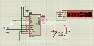

Sigo insistiendo, una vez mas (si.... ya se.... soy así de pesado...que le vamos a hacer :LOL:), ¿ Probaste con la modificación que dije ? Pin 3 a GND y el Pin 4 a VCC.
Esa configuración creo que esta mal y es un divisor por 15 y no por 14. Quizá es un error y tal vez por ser, casi todos, un copy/paste acarrean el problema. ¿ Tal vez ?
Las cuentas incluso lo dicen: 6.4Mhz / 426.7Khz = 15.

Nop...no, que va, ahora mismo pruebo.
Tampoco pillo las cosas a la primera, de cualquier manera, gracias por insistir.
Así me doy cuenta🤣🤣
jajajjajajajajajajja........... ya esta
Por cierto, indudablemente MUCHAS GRACIAS. (no sé si gustarán tambien las mayúsculas).
Hice la simulación con la configuración de pines indicados por switchxxi y de esa forma divide por 14. Baje 100 veces la frecuencia de entrada de la original 6.4MHz porque no le daba a la CPU que tengo la velocidad para simular medianamente sin tener que esperar.
Evidentemente esta equivocado el original y todos los que hicieron copy-paste.

Ojo que tenes mal el PCB/Esquema con respecto a C2 y C3, no van en serie si no en paralelo a GND.
Simulación y esquema si uso el Ares/Proteus...yo lo tengo en la librería como el encapsulado TRIMMER no recuerdo si venia o como le he agregado muchas librerías externamente puede ser que en alguna estuviera.
Se lo podes asignar escribiendo en Proteus 7.9 dentro de las propiedades del componente que figura como PCB Package o bien en el Proteus 8.xx lo buscas con los binoculares en las librerías.
Mire detenidamente lo post numero 20 donde te esplique como hacer esactamente eso que pides.
OK, gracias, sip, lo tengo que repasar, sería al generar el GND.
Perdona, le he contestado a Daniel lo del GND...., me equivoqué al editar.
