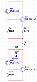

@moonwalker para futuras correcciones agrega un diodo y una resistencia en serie con el driver de la parte negativa, se llama diodo Baxandall, ese diodo intenta corregir la asimetría en la región del crossover ya que se está usando un EF en la parte superior que requiere 1.2V para encender y en la parte de abajo se usa una configuración CFP o Sziklai que requiere 0.6V para encender, ese diodo agrega esos 0.6V que hacen falta para corregir la asimetría.
1621448820792.pngrealmente Baxandall recomienda usar un transdiodo
1621448982915.pnghay otras versiones donde conectan el diodo y la resistencia a la resistencia de colector del transistor negativo
Ver el archivo adjunto 267400realmente Baxandall recomienda usar un transdiodo
Ver el archivo adjunto 267401hay otras versiones donde conectan el diodo y la resistencia a la resistencia de colector del transistor negativo
Hola sebsjata gracias por la recomendación y por supuesto que la tendré en consideración para el próximo proyecto. La configuración que he visto en varios diseños de amplificadores por ejemplo cuasicomplementario y CFP es la última que adjuntaste. Gracias sebsjata y demás colegas por su atención 😁.
