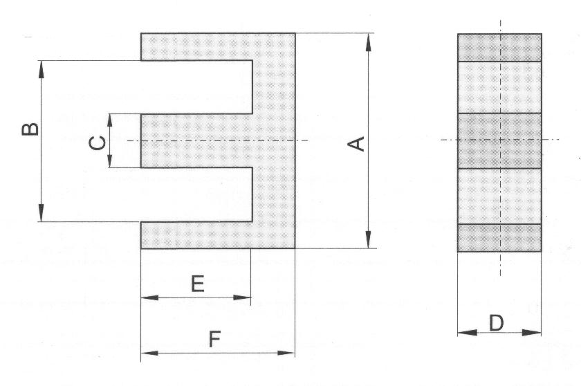

Saludos, Tengo una duda los nucleos que consigo son EE35/10, Y mirando el Datasheet tienen una medida de 35mm de ancho X 10 mm de Apilado y tiene un area de ventana Aw=90mm² para un solo nucleo, Ahora mi duda, al juntar los 2 nucleos el Area de ventana se multiplica por dos y me quedaría un Aw=180mm², lo digo porque la tienda vende el juego completo, los 2 nucleos mas el carrete. ¿Está bien así
Aquì esta el datasheet:
http://www.sailcrestmagnetics.com/products_ferrite_fee.htm
Pues narciso, si te quieres ahorrar dinero las fuentes de PC traen esos nucleos, así que puedes reciclar, te combiene comprar solo que sea algun nucleo más grande, y con respecto a lo de area no lo sé pero parece estar bien solo usando aritmetica básica y el sentido común.... saludos
Gracias belpmx, Si tengo nucleos de PC pero son EI y los que consigo son EE, pero creo que me conviene mas los EE porque sacando cuentas tengo mas Area de ventana en los EE que los EI y el area efectiva si es igual para los dos Ae=100mm², y no está de mas usar un transformador nuevo, Por cierto estoy comparando el EI35/10 con el EE35/10.

Otra pregunta, cual es el area de ventana, te refieres al centro de las dos E ¿? jejejeje lo que yo pienso ahcer es tomar dos nucleos EI y no usar las dos I, simplemente usar las dos EE, y en cuanto al carretal pienso cortarlo y adaptarlo... pero en fin cuando termine mis otro proyectos sigo con este, y de nada estamos para compartir ideas
