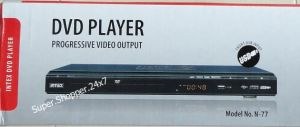

Ahí es donde está mi duda, ¿cómo conecto el lector al amplificador? Porque como ya he dicho mi actual lector no funciona y si compro un lector adicional tendría que ser una "caja" como la que tengo ahora, pero eso sale muy caro, más de 100-150 euros.
Por eso preguntaba, ¿existen lectores que se puedan acoplar fácilmente con esos dos cables rojo y blanco, y tengan precio económico? ¿o sólo me queda como salida comprarme otra de esas cajas de reproducción que tienen salida para esos dos cables?
Gracias
Me parece que antes de preguntar debería averiguar que es lo que hay en el mercado y que se consiga en la zona donde usted vive.
La siguiente imagen es la parte de atrás de un DVD player:
images
que como verá, tiene los conectores "rojos" y "blancos" que usted dice (que TODOS los reproductores de DVD tienen, TODOS!!!).
Y este es el frente del mismo equipo:
donde usted puede ver que existe un conector USB para conectar pen-drives y esas cosas.
Entiende ahora lo que le están diciendo que compre???
Gracias por la respuesta.
Esa foto me ha sacado de dudas.
Yo estaba pensando en algo como un lector portátil, es decir, algo más simple, pero acabo de buscar precios de esos reproductores y tampoco son demasiado caros.
