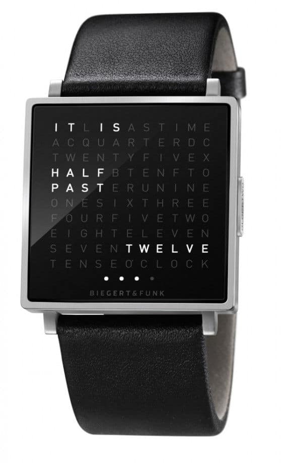

Hace un tiempo quedé sorprendido por unos relojes en modo texto, así que he decidido construir el mío.

Debo admitir que es algo diferente, pero no le veo mucha utilidad.. creo que es mas practico un panel de matriz
Edito: Igual felicidades por el proyecto que es lo que cuenta.
