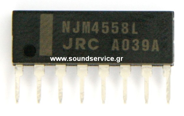

Detalle el pote de volumen es logaritmico los de tonos son lineales, el 4558 y el TL072 son dual in line recomendado poner zócalos de buena calidad,
También tenes los M5218 y M5220 que son muy buenos y también DIL 8 otro es el UPC470 también bajo rudio y DIL8
Los 4558, M4518/20 y UPC4570, viene en cápsula SIL es decir todos los pines en línea
Cuando uno diseña el impreso son mejores para la distribución de los componentes y mejorar las condiciones eléctricas, en la foto solo esta el 4558
