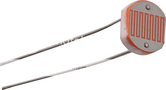

buenas, lamentablemente en la tienda no tienen esos potenciometros, asi que decidi comorar un ldr, puedo usar el mismo esquema que me pusistes con el ventilador pero enves del potenciometo pongo el ldr ?
#17
Mira con el potenciometro de 1k te sirve pero pasara de apagado a medio encendido asi que por lo menos tendrias que ver algo de cambio cuando le des vuelta y la forma como te lo puso elaficionado es la correcta, por que en tus fotos usas las 2 patitas de los lados y asi la corriente pasa directamente a tu cooler, la ldr te sirve pero solo si es de no mas de 1k asi que ira mas rapido con mucha luz.
#18
buenas, creo que mi ldr es de 1k, paso cap para que vean como es :
intente de varias formas pero el condenado circuito sigue como si no le hubiese puesto el dlr. puse el negativo de la pila al negativo del led y el positovo de la pila en el mismo riel del positivo del led (protoboard) y nada, sera que debo juntar el positivo del led con el palito del ldr ?

listo, experimentando lo logre, ya funciona mi led con el dlr. elprofetellez estas seguro ? todo se puede con empeño y entusiasmo, para aprender hay que cometer errores, sin andar buscando nada logre hacer funcionar mi ldr con el led.
caps:
