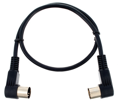

Hola a todo el foro quisiera preguntarles si entre sus curiosidades saben como poder conectar un sintetiador directamente a un controlador sin pasar por una pc o una lap, ya que como ustedes sabrán o al menos los que han tenido estos utencilios musicales es muy engorroso tener que pasarlo por lap, de antemano muchas gracias por la atención (ambos son de korg).

Se me olvidó mencionar que es un kaossilator por + el sinte y el controlador es un micro key 25
si los dos tienen MIDI (que debería) solo deberías conectar el cable
Edito ya que pusiste los modelos.
No se puede, el microkey no tienen interfaz MIDI, está pensado para usarse solo por USB por lo que necesitas un host que procese esa parte.
Pero si se pudiera pasar a MIDI la entrada de USB del microkey, ¿Podría ser posible así? y bueno dado esto, el microkey requiere de alimentación ¿Podría el puerto MIDI del Kaossilator proporcionar dicha alimentación? De antemano gracias por la contestación
