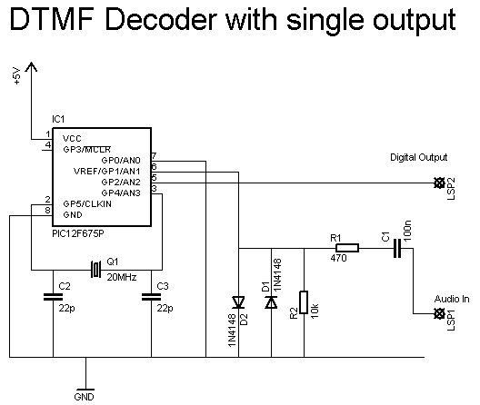

La simulacion es perfecta, al mandar se señal desde la pc por rs-232 hacia el pic en el protodoard ( a mi parecer el pic recibe comandos mas no señales de dtmf ) lo digo por que lo probe con el otro generador de dtmf.exe v1.2.1 que esta en tu web.
Lo que intento hacer es que el pic reciba señales dtmf del celular ya sea el motorola c115,
en conclusion reemplazar fisicamente el mt8870 por el 12f675, ya que en mi pais es escaso el mt8870.
claro que este solo tiene una salida
Ese proyecto se encuentra en esta página: DTMF Decoding Software with a PIC
Contiene los códigos fuente en ensamblador para salida serial única y otra versión de 8 bits con un PIC6F628A
No he probado si funcionan, pero se basan en el algoritmo de Goertzel, muy usado para decodificar tonos DTMF.
