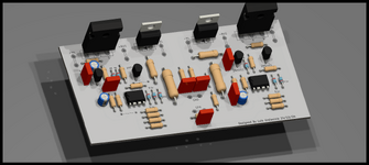

Yorkville 6040 (bridged y con inyectores)
En Beringer QSC cambia bastante por la topología Common Ground Colector.... La que yo copie es driver es AB . Si quieres salir de dudas tengo el esquema y PCB listos para planchado. Indícame si lo requieres y con Gusto lo comparto aquí .
Le agradecería mucho que lo compartiera, ya que quiero hacer un proyecto para un bafle incorporado que el amplificador entregué unos 350W aproximadamente sobre una carga de 6ohm
Pues yo creo que es Mucho inyector para dicha potencia. Te puedo aconsejar Utilizar el Inyector que maneja el Apex HX-11. Funciona sin problemas, yo creo que si le sacas esos Watts que requieres sin Gastar tanto (sin hacer pruebas de carga Si no vuelas los Mosfet).
Sobre el Proyecto;
Solo quiero hacer Una petición muy especial para toda la comunidad sobre todo a quien lo llegara llevar a la realidad;
Una de ellas es que No le borren mi Nombre o lo Clonen haciendo exactamente el Mismo PCB de manera desleal.
Me refiero a cierto grupo de FB de Clonadores Compulsivos y sus PCB's rancias.
Aunque dudo mucho que hagan caso, así que, si lo ven por ahí, les mencionan que Salió de este Foro.
Sobre el esquema; Fue tomado del MTE MBL9000.
Es muy importante tener muy en cuenta el Driver que se va a Utilizar.
Saludos a Todos

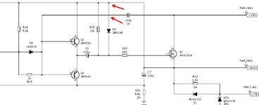

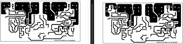

Creo que tienes un error en el pcb.
La resistencia de 100 ohom que va en la compuerta de los mosfet la estás colocando en el drenaje.
Muchas Gracias por notar el error
Ya está corregido…Disculpen las Molestias
PD: me quede enganchado con la versión en NGSpice por eso los Pines no coincidían vs la huella
Izquierda esta la equivocada y derecha la corregida

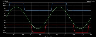

Cómo te fue en la simulación con este conmutador mbl9000 ?.
Lo estoy haciendo en multisim pero la parte positiva no conmuta
Yo lo hice guiándome por el Diagrama. En mi caso No puedo hacer que Funcione porque no tengo el Modelo adecuado en Spice del LM311...
Puedes Subir la Conmutación del Negativo?
Puedes verificar si funciona con este cambio. Sigo atento
Ya logré que funcioné!

Personalmente te recomiendo Simular los circuitos aparte.
En mi caso Ocupo o más bien para simular el comportamiento de un amplificador se requiere de un Generador de AC o bien de una onda Senoidal que en Kicad se le conoce como "VSIN" tal cual como lo muestro en la imagen
Ya que veo que tienes un circuito a parte y puede ser que afecte la simulación final
Gente.
Tengan en cuenta que las simulaciones de circuitos analógicos son menos realistas y prospensas a errores, quizas multisim o lt spice puede tener mejor simulación, pero....
Gente.
Tengan en cuenta que las simulaciones de circuitos analógicos son menos realistas y propensas a errores, quizás multisim o lt spice puede tener mejor simulación, pero....
Exacto No hay como salir de dudas en la vida real...
Desde mi experiencia personal, algunos proyectos que realice en MultiSim; Unos fracasaron o bien requerían ajustes adicionales, cuando confiado ya había recibido el PCB a JLCPCB y después de tanto reajuste me quedaban fatales y gastaba más recursos económicos, por ello deje de Utilizarlo como referencia...
Me he enfocado más en simuladores que son Entorno Spice tipo Pspice,ORCAD y de ahí hice el salto a Kicad con NGSpice.
Todos los proyectos que he realizado me han salido a la primera tal cual en la simulación.... Incluyendo los puntos de Operación DC entre otras pruebas... Por ello confió plenamente en Kicad o cualquier Simulador que este en Spice.
Sobre LTSpice aún estoy algo oxidado y en Linux no está disponible para descargarlo y practicar si no lo pasaba ahí para salir de Dudas ya que es Mucho más confiable.
Analizare si puedo llevarlo a la vida real o bien enfocarme en Buscar otras alternativas con transistores.
