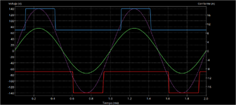

Realicé este circuito y funciona bien pero me surge una duda, ya que se puede notar el cambio de riel en ciertas canciones.
Así que le dí una revisada con el osciloscópio y me encuentro con este tipo de onda. (La azul)
Mi fuente es un transformador toroidal, ya en DC son +90V, +45V, GND, -90V y -45V.
Alguien sabe por qué?

Esa onda azul sería normal para el inyector positivo.
Deberías subir la del inyector negativo , la señal de audio y la salida de audio (y)

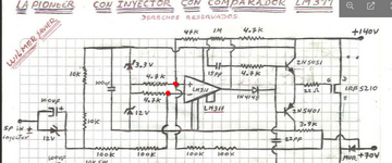

hola cordial saludo a todos...... ahí les dejo dos diagramas mas, para sus proyectos con amplificadores, la fuente doblada, sirve para probar amplificadores con inyectores, pero es deficiente de amperaje... sin embargo con poca carga se desempeña muy bien y funciona bien, es para aquellos que se le dificulta encontrar un transformador con todas las vías o salidas de voltajes y no pueden experimentar sus proyectos..... aquí tienen la ayuda, espero le saquen el máximo provecho..... saludes a todos.....
se actualizo el circuito inyector, ya que me di cuenta que el zener de 5.1 voltios de abajo estaba alreves, ya se corrijio, discúlpenme, por el trabajo aveces se me escapan cosas, saludes....

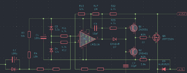

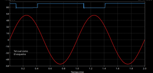

Hola quisiera saber si alguien ha simulado en Multisim o bien si han hecho este circuito en la vida real...
Me encuentro simulando este circuito en Kicad en su apartado SPICE y me he encontrado que la onda cuadrada que nos indica la inyección sale invertida si colocamos las conexiones tal cual vienen en el dibujo del compañero Wilmer, pero si la modifico sale perfecta
Ya verifiqué el Modelo SPICE, distribución de pines y todo está correcto
¿Y cuál fue la modificación que hizo?
Y cual fue la modificación que hizo

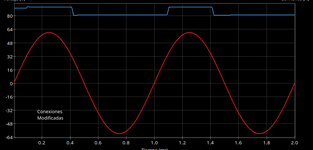

Aquí se puede ver la modificación si la comparas VS la del Colega Wilmer
Los Puntos rojos son como viene en la original y en Kicad esta diferente. He probado varios modelos Spice y con Ninguno cambia
Igual he pensado pasarlo a Windows y simularlo con Multisim pero no he tenido Tiempo por asuntos personales.
Todo lo demás está igual que al otro plano del compañero Wilmer...?

¿Todo lo demás está igual que al otro plano del compañero Wilmer...?
Si. Esta todo correcto. De hecho, estoy revisando mi esquema y la Simulación. Pero no doy con el Inconveniente.
PD: También estoy comparando con el Inyector que viene en el MBL9000 (aun no lo simulo) y hay bastante Diferencia entre ellos
