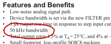

Vengo acá porque he comprado el modulo ACS712,e hice unas pruebas pero tiene una escala de hasta 35ms, lo que requiero es que tome muestras cada milisegundo, con que tome unas 30 estaría bien, ahora, el problema es que este es el único dispositivo que conozco.
Hasta donde se ve en las hojas de datos el ACS712 tiene salida análoga. No entiendo la pregunta, el retardo entre muestras no la limita el ACS (sin contar el ancho de banda que posee, pero ese es otro tema).
Pruebas con qué y como...
Si quieres 30 y el fabricante dice que da 50.000 y no llegas algo estás haciendo mal TU, no el sensor.
Puede que tengas el código hinchado a delays. Si usas Arduino es que algún troll pensó que era buena idea que tardase 100ms en hacer la conversión. Tienes que buscar librerías alternativas sin mucho conflicto podrás leer entradas analógicas en 10us o por ahí.

Hola amigos, la idea es medir la corriente continua que pasa por una carga, es decir una resistencia, me gustaría tomar muestras cada milisegundo, pero aun no comprendo cómo?

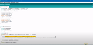

Tengo este codigo para medir corriente con el modulo ACS712, pero aca tiene un tiempo de muestreo de 200 milisegundos, si yo bajo ese valor a 1milisegundo, el arduino es capaz de mostrar esos datos? digo, son 1000 datos por segundo, no es mucho para el arduino?

Sube el codigo formateado; mira aquí

para nada, es un valor super bajo, estamos hablando de 1kHz, el sensor que tu posees es capas de obtener muestras cada 20uS (50kHz) 50.000 muestras cada segundo y el Arduino es capaz de eso y hasta mas, para hacer lo que quieres tienes que tomar las mediciones cada 1mS o menos, o mas, hasta legar a esos 10ms, guardarlas en memoria y luego visualizar el o los resultados, no es tan complicado, es sencillo de hacer.

El dispositivo (el ACS), nuevamente, no "muestrea" nada, tiene salida análoga (la salida es contínua no discreta). Tu puedes "muestrear" cada 1 picosegundo si quieres esa salida desde un microcontrolador. Otra cosa es el ancho de banda.
Para tu proyecto el ACS debería servir pero depende.... Lo que probablemente no sirva sea tu microcontrolador; el ACS tiene una salida de unos 100mV por Ampere, si lo que que tratas de medir es una corriente baja (>1A), lo mas probable es que debas amplificar la señal.
Si la excursión de corriente es alta, con 10bits del ADC que tiene un arduino no te va a alcanzar, deberías ir a un ADC de 14 o 16bits externo.
