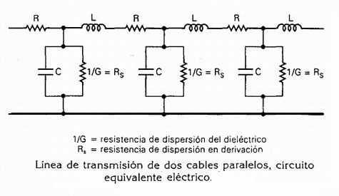

No es lo mismo resistencia que impedancia, aunque la unidad, el Ω, sea común. Como tampoco es cierto que sea correcto que conectes un terminal y otro a diferentes puntos de la antena si ésta “línea de transmisión” no es la correcta, has de usar la correspondiente a esa impedancia, o bien compensarla mediante adaptadores a la entrada del transceptor, e incluso a la antena de ser diferente a la impedancia de resonancia.
Caso práctico: antena de TV, siempre cable de 75 ohmios (antiguamente paralelo de 75), cable de RF, de 50, ó 250, 400, etc. ¿Por qué no pones cable (BT) paralelo normal en la de TV? En primer lugar, y por lo aparentemente evidente, me dirías que no lleva apantallamiento, y en segundo lugar se comportaría como un cable paralelo de baja impedancia, quedando el circuito descompensado.
¡que fácil sería, y que poca gracia tendría la RF, si se pudiese medir con un óhmetro! Para esa impedancia, que no resistencia, de la que hablas, no solo dependen esos dos centímetros de separación, también el ángulo de apertura del dipolo, e incluso si la antena es monobanda la longitud del cable de alimentación para su lectura final también será determinante.
Un leve adelanto para que entiendas este hilo y todas sus páginas escritas hasta ahora, una antena se comporta como un circuito LC, y la línea de alimentación también, que como la antena, dependerá la longitud dependiendo de la frecuencia utilizada.
Fíjate en esta línea de transmisión (cable conductor), que aunque sea un diagrama para cable paralelo se comporta igual en uno coaxial, pues para una frecuencia determinada, no es lo mismo meter los alicates y cortar junto a una bobina que pasado el condensador. Y ahora te preguntarás, ¿eso está en el cable?, pues si y no. No se ven pero están, como en la antena, y dependiendo de la frecuencia en el mismo trozo de cable habrán más o menos circuitos LC. A partir de ahí casi lo mismo con la antena, y por eso ves que físicamente las puntas del dipolo están abiertas, pero eléctricamente, y a una frecuencia dada, no lo están, dando la carga correspondiente.
