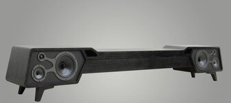

Hola amigos. He vuelto luego de un tiempo prolongado de descanso de miliamperios. Les cuento que estoy comenzando con un nuevo proyecto. Cómo poco a poco he aprendido a hacer muebles, quiero hacer uno para colocar la multimedia, es decir, reproductor de dvd, algún Deco, tv, pre y amplificador. Pero mi idea es que las cajas, un 2.1, estén incorporadas al mueble. Se me ocurre que, cómo estará sobre un piso de madera, en una planta alta, puedo colocar el subwoofer en el piso para que transmita las vibraciones. Y en los laterales les coloco los satélites (prometo en la semana subir un bosquejo). La pregunta es si alguno tiene experiencia al respecto. No es un ambiente muy grande, 5,5*3,3 metros y el mueble iría sobre una de las paredes más cortas. Entiendo que con un sistema de 50+50+100 rms estaría sobrado. Pero ese es otro aspecto. Aquí busco un consejo sobre las cajas integradas al mueble., Que dicho sea de paso lo haría en enchapado de 18mm, casi seguro aglomerado o mdf si me da el presupuesto. Gracias

Es lo peor que podes hacer !! ... las vibraciones tarde o temprano te van a molestar ..
A lo sumo integrarlo a un mueble ( que parezca ) pero dejas los gabinetes separados , sobre todo si tenes un sub .
Primero gracias por sus respuestas. Entiendo sus puntos, lo que me gustaría saber que opinan es sobre apoyar el sub en el piso de madera como forma de potenciar su efecto
Es una lotería. Puede salir "bien" por que quizás te guste como suena aunque acústicamente sea un desastre o puede salir terriblemente mal...desde que no surta ningun efecto hasta que suene espantoso.
Supongo que te darás cuenta que no nos has dado nada de información sólida como para hacer algun estudio serio...y probablemente no tengas como medirla.
En esas condiciones es muy mala idea intentar usar algo que no sabés como responde para lograr un efecto que no sabés cual es...y ante la duda, con poner el sub sobre el piso...cualquier piso, ya tenes una ganancia de 6 dB. Conformate con eso antes de podrir todo el trabajo que pensás hacer.
Lo que dice el Dr. es totalmente correcto ( as usual ) ... Colaboro con unos videos muy interesantes que he encontrado ... hay uno sobre colocacion de un sub , que coincide con recomendaciones de un Yamaha :

Bueno. Primero, como siempre, gracias a todos por los aportes, se podrán imaginar que estoy en plena etapa de diseño, por ende estoy viendo muchas soluciones posibles y cambio a cada rato de idea en virtud de, como se puede inferir de sus respuestas, no hay algo muy estandarizado en ese tema. Por lo que veo, el mueble lo haré con un espacio central para apoyar el sub en el piso y dos laterales para los satélites, pero lo ideal va a ser tener los satélites y luego diseñar el mueble a medida. Es muy probable que en el espacio central del mueble, aprovechando que el sub irá en el piso, voy a tener un espacio debajo de la tabla superior, eso me permitirá poner allí la electrónica
si miras los videos que te mandé , el sub NO VA en el espacio central . sino lo mas asimetrico posible en la habitación ... Tene en cuenta que en una habitacion "normal" vas a tener horrorosas ondas estacionarias !!. Te reto a que tomes uno y lo vayas cambiando de posicion . Las diferencias de rendimiento son notables... A favor que el sub no es direccional ( dicen por ahi que hasta 300Hz )
