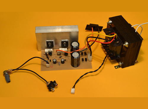

He dibujado mi propio pcb por manías mías y para poder colocar esos preset multivuelta que tengo varios por ahí. Quiero sacarles provecho a esos transistores 2N3055 que reciclé y tienen como 5 años guardados, tengo como 6.
    274.9 KB · Visitas: 47
Todavía no lo pruebo estaba asegurandome que todo está en orden antes iniciar el ajuste.
    218.6 KB · Visitas: 80
    313.6 KB · Visitas: 84
    241.2 KB · Visitas: 84
