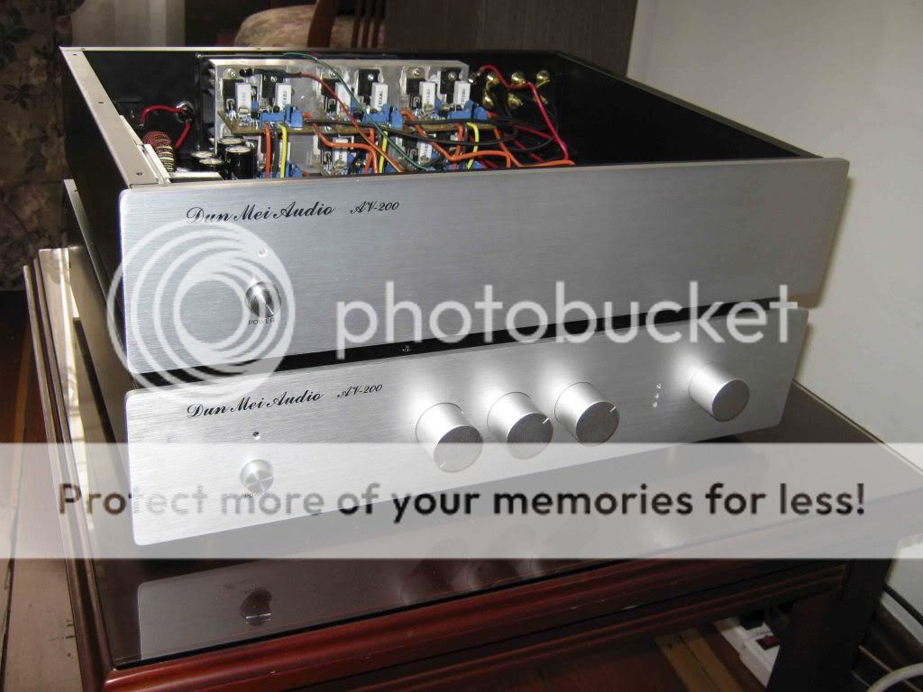

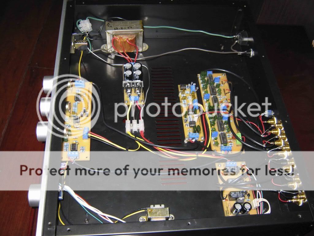

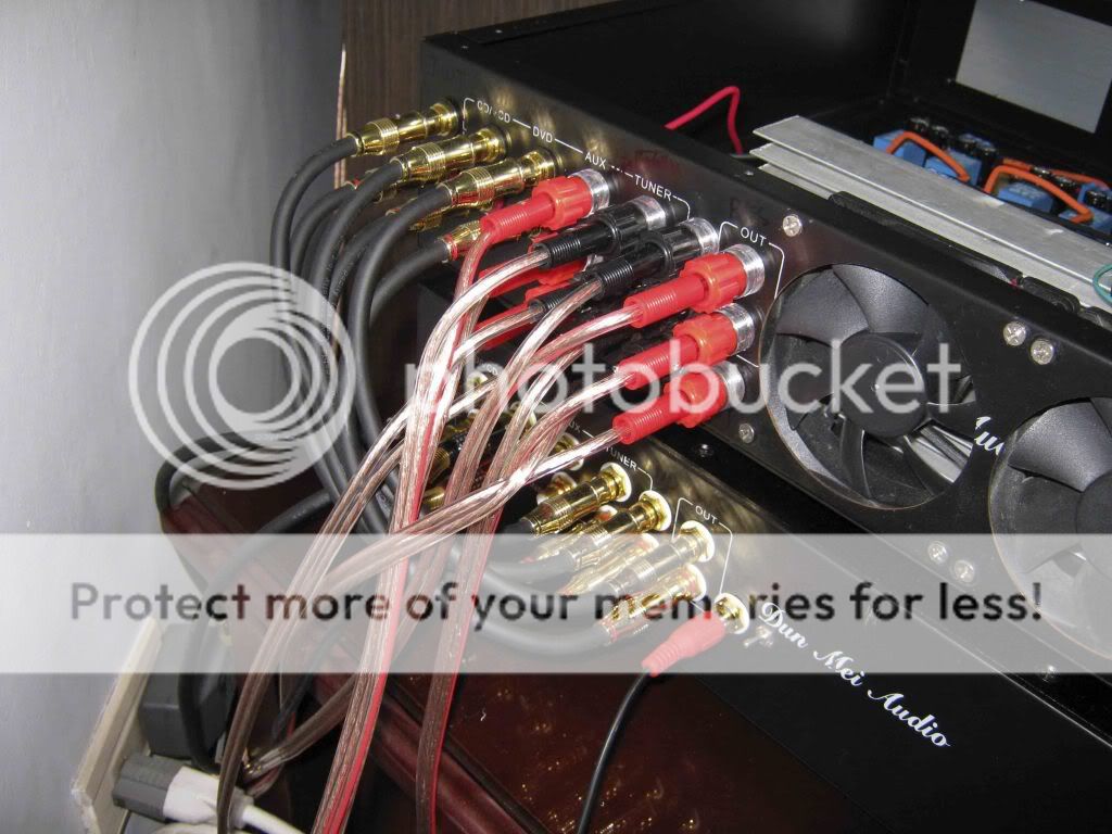

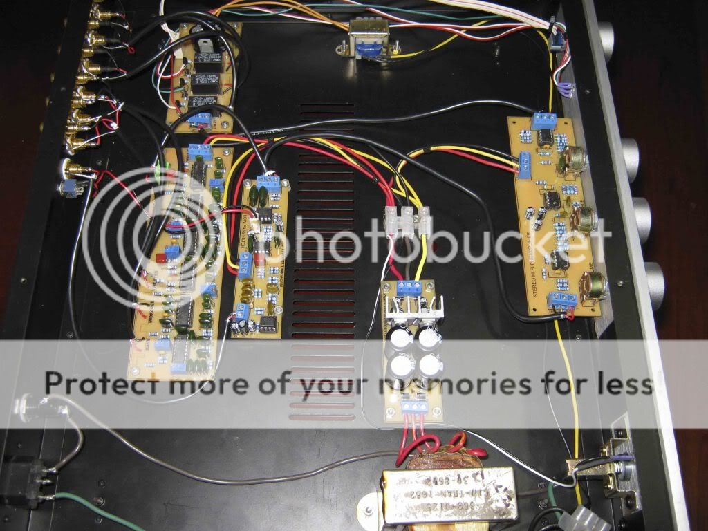

Hola a todos, les traigo por fin mi Sistema de Audio Hi Fi terminado, tarde mucho pero los resultados son incomparables para mí. Les dejo algunas fotos

Muy pero muy lindo, excelente proyecto, y perfecta terminacion. Felicitaciones, no solo por el tremendo laburo, sino por el buen gusto, y la dedicacion a los detalles.

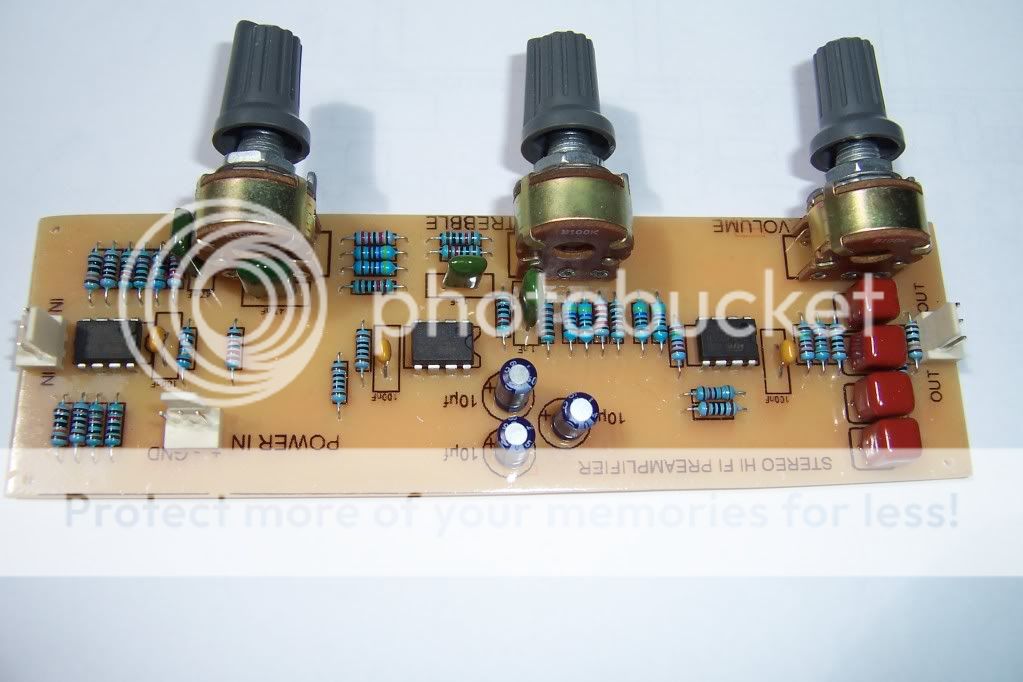

de momento el diagrama como el proceso de fabricación lo estoy escribiendo y editando, pero el trabajo lo termine satisfactoriamente me falta conseguir un buen gabinete como una buena caja acústica dado que los 40Watts son reales y la entrada de señal con un TL082 es excelente

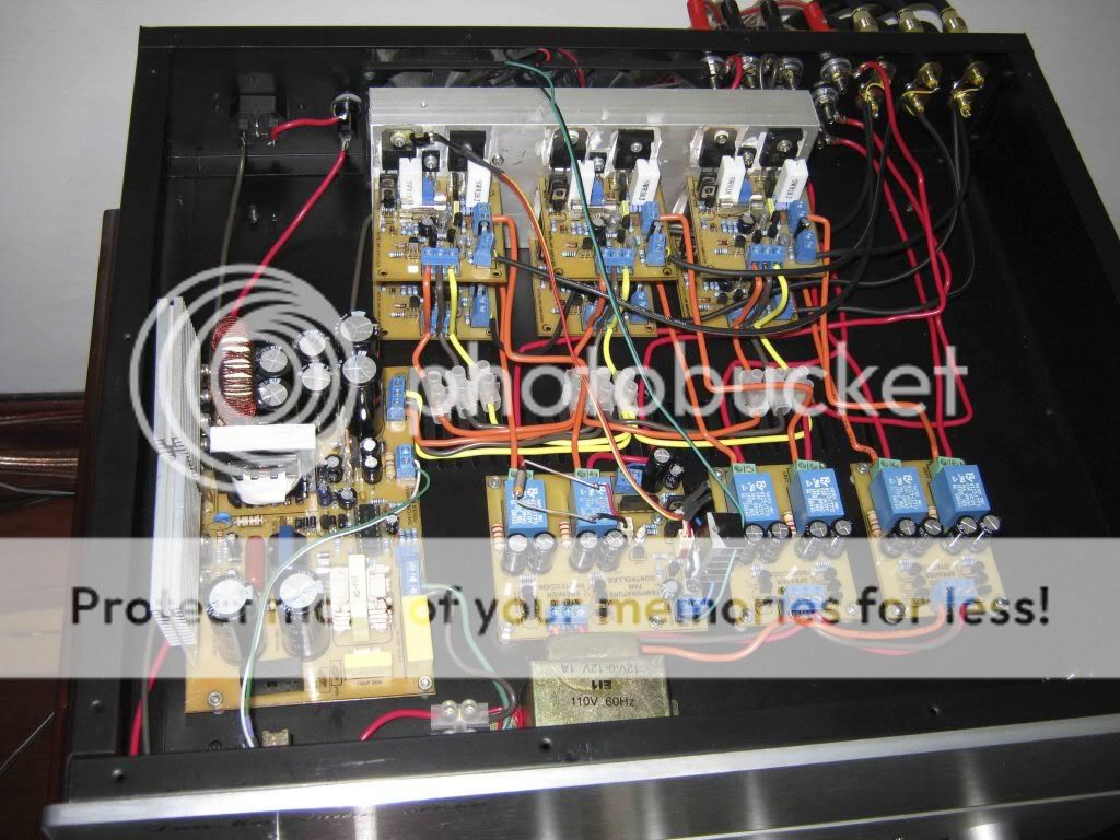

ese ampplificador le ha quedado muy bien :D
es parecido al sinclairz30 a simple vista :unsure:
los diodos de la fuente no son algo pequeños? parecen ser de 1amp, el diagrama y/o pcb siempre sera bienvenido :D

Si son todos diodos 1N4007 es el amplificador mas económico que arme los de la fuente como los de alimentación, PCB vas a tener que esperar porque no tengo impresora y no soy de usar eso programa que tienen ustedes lo hago como me enseñaron en la vieja escuela.
saludos y gracias después subo el diagrama a ver quien lo puede armar la calidad es increíble en para un parlante de 15" y la marca le erraste lejos
interesante rascueso por lo que veo hizo el circuito aéreo y después lo hizo un cuerpo solido con resina trasparente genial si lo haces descartable eso si te resiste todos los golpe no apto para cambiar fusibles ja ja ja esta muy bueno el terminado eso es incuestionable
si pero no es que lo metes en resina sino que como la resina se compra en una botella (es un liquido) y lo haces (la mezcla) en otra botella con el acelerador te queda como un gel fino (no tan espeso) no es necesario sumergirlo sino que armas un molde y colocas el circuito y le vertis el liquido te queda de la forma que quieras por eso le quedo parejo y prolijo
