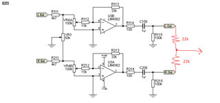

Y por demás detalles estéticos. Pero si puedo notar una pequeña falla. Les explico; saco el sonido de una pe-queña laptop lo cual es estéreo con cable plus y en la otra punta salen 2 RCA los cuales conecto a la entrada de audio del amplificador.
En la entrada de cada RCA va en serie una resistencia de 10 K en los positivos las cuales se unen para convertirse en señal mono.
Hasta aquí vamos bien, pero cuando está sonando un tema musical y me da por desconectar un canal de entrada veo que sube la intensidad sonora o volumen y si la vuelvo a conectar baja nuevamente.
Si esa atenuación es normal incluso si desde el reproductor buscas en propiedad stereo-mono lo mejor es un mixer

Si, pero ocurre con ciertas grabaciones como si le costara mezclar el estéreo. El Bafle va a trabajar a 2 vias me toca hacer una bovina para el bajo y un corte con capacitor para el driver que pienso instalarle. Pero quiero colocarle un pote de balance para así poder escojer cuando quiera escuchar solo los instrumentos que suenan en un canal. Pero no entiendo muy bien si el pote de balancs va antes o despúes del de Volumen.

Según entiendo lo que ocurre tiene que ver con las impedancias de entrada y salida. Me recomiendan hacer un circuito sumador con operacional.

Fijate como resolvio ESP en su proyecto 97:

Saludos, me han dado estas recomendaciones también que no sé que decidir:
Conectar a un potenciómetro de balance una entrada de señal a cada extremo del mismo y el punto medio al amplificador con masa común, pero no sé donde va entonces el potenciómetro del volumen.
O está otra: Usar un sumador electrónico con TL741 con resistencias de 22K para las entradasy una de 100K
para ajustar la ganancia en 4.5 Veces (+3DB). Usar un potenciómetro monoaural de entre 10-100K antes de la resistencia de
22K.
No entiendo muy bien el circuito que me sugieres ya que tiene dos entradas y 2 salidas y el necesito suma las 2 entradas para obtener solo una. Además veo que es un pre con control de tonos y no necesito un pre ya que la tarjeta de mi amplificador suena muy fuerte por tener varias etapas amplificadoras por lo cual no precisa de un pre.
22K.

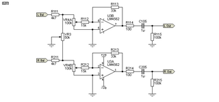

hola,
Fijate el circuito que puse:
- VR3 es un pote mono de 50K para el balance.
- VR4A y B es un pote estereo de 100k que hace la funcion de volumen.
- La configuracion de los operacionales te da una ganancia de 2: R113/R112 y R213/R212 (33k / 15k).
- Sumale 2 resistencias para unir las salidas y tenes mono:
Andres

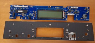

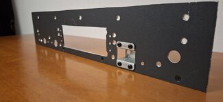

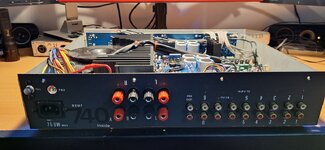

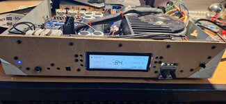

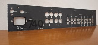

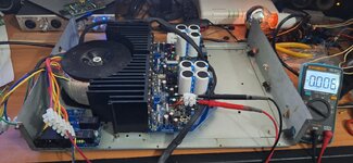

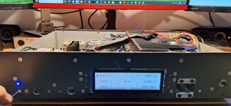

Hola!
Comparto por aquí las novedades sobre éste amplificador: ¡ Presume tus Compras/Adquisiciones Electrónicas !.
Quizá en éste no he trabajado tanto la electrónica, pero tiene lo suyo de bricolage hecho en casa.
La primera idea era aprovechar sólo las etapas de potencia, pero al ver que todo funcionaba bien, he decidido hacerle una carcasa completa. El amplificador está controlado por un PIC, y tiene tooodos los sistemas de protección habidos y por haber. Incluso sensa los altavoces antes de conectarlos a las etapas. Si todo está a gusto del señor, entonces arranca🤗.
La base era de un viejo amplificador Inkel de megafonía, hierro de 1,5mm de espesor. El pre-frontal y el panel trasero son de un aluminio sorprendentemente duro, de 1mm, donado por una matriz AV Kramer. Me falta por hacer el frontal "bonito" de aluminio de 2 o 3mm.
Cuando esté acabado, será el Frontal LR/Estéreo de mi Home Cinema;).
Adjunto algunas fotos y el manual de servicio.
Saludos!!
    276.4 KB · Visitas: 65
    225.9 KB · Visitas: 55
    233.8 KB · Visitas: 59
    315 KB · Visitas: 60
