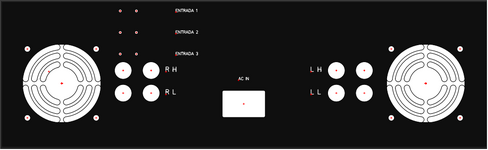

Soldé un puñadito de componentes y presenté las placas y transformador en base a un diseño tentativo para el panel trasero. Los disipadores y cooler son de microprocesador. Calculo que a los cooler los alimentaré con un 7812 a uno y un 7912 al otro así cargo parejo al transformador (por más que el consumo sea mínimo) que bien podrían ir montados sobre el disipador mismo de cada conjunto de TDA. El disipador negro pensaba usarlo para los puentes rectificadores.
CONSULTA: ¿Los puentes rectificadores se aislan con lámina de mica y buje plástico?
Tenía pensado hacerle dos o tres entradas distintas, ¿Es adecuado usar llaves rotativas? ¿O hay algo más efectivo?

Hola,
Por lo que leí, tenés 2 tensiones, y la mas baja es 21 Vcc? No tenés algún auxiliar mas de 12 V para poner los coolers directamente ahí? Te pregunto porque esos 78xx van a calentar un poco....
Otra es usar un transformadorcito chico aparte y con un simple puente de diodos. Tené en cuenta que generalmente los coolers meten ruido en el canal de alimentación, por eso mejor otra fuente. Y te sumo otra.... yo generalmente los coolers de 12 V, al ser ruidosos, los bajo con una resistencia o uso un cargador de celular de 5 V así van mas lentos, menos ruido, mas vida útil y siempre me sobró ventilacion....
Esos puentes no necesitan nada, no van a calentar. Mandale un tornillo al chasis sin mas, la carcasa no tiene conexión eléctrica con los diodos internos.

Hola tocayo, gracias por el aporte.
Sí, tengo dos tensiones, la de 21V tiene 15V de transformador, así que no va a servir para los coolers. Tomo tu sugerencia de una fuente aparte, lo veo más práctico que poner un transformador con su rectificador. Además, los coolers como bien decís son un poco ruidosos por lo que bajarles un poco la velocidad de funcionamiento no va a venir nada mal y con el tamaño de los disipadores, no va a representar un problema.
