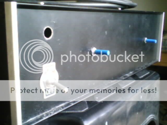

Su frente:
Faltan las perillas, y la luz de encendido.

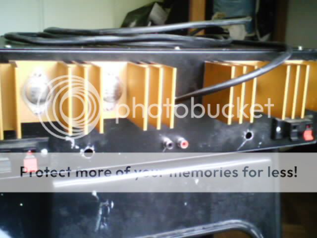

La cola:
Dos transistores ON semi y dos Motorola año 99. Los dos agujeros que quedan libres, son para los plugs de salida de 6,5mm.

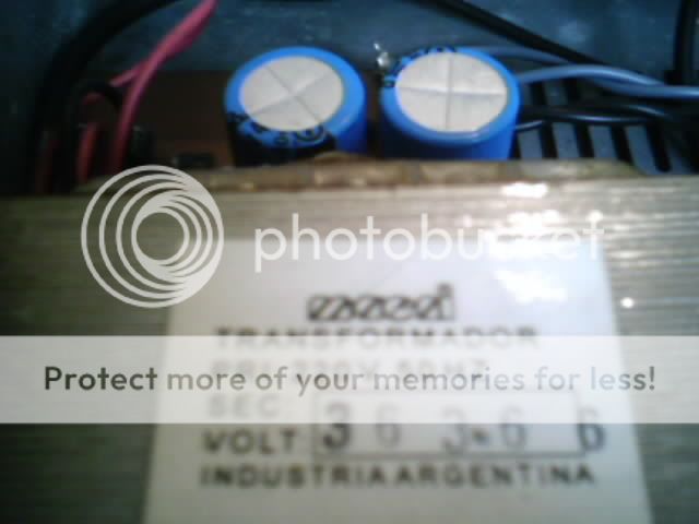

El transformador:

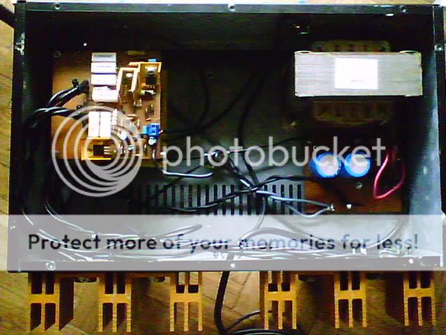

Por dentro desde arriba:
El espacio que queda será para el protector de parlantes de tupolev, y si me ordeno un poco, también para un pre y un vumetro. Pero el pre lo veo medio inútil en una potencia como esta, ya que siempre se usaría con una pc, o una mixer. El vúmetro sería con un KA2284 para probar.

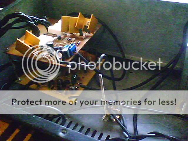

Más de cerca:
Lo que se ve en el centro del gabinete es el tap central, o ground. Esa varilla roscada la quise sacar pero se falseó la tuerca contra la chapa y es insacable. Así que opté por enroscarle un contacto para todas las tierras de parlante, amplificadores, y fuente, aprovechando también la puesta a tierra del gabinete.
