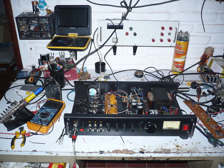

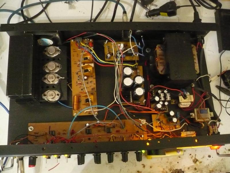

BUAJAJAJAJAJAJAJA YA TENGO LA SOLUCION PARA TODOS NUESTROS PROBLEMAS JEJEJEJEJEJE
AUl fin pude dar con el sonido que quiero por dios que trabajo pero ya esta aQUi ...
PareSerá tonto pero realmente es un cambio muy bueno y bastante facil:
1-0% de distorcion
2-sin usar un solo fet (recuerden que no tengo ni el fet de la entrada en el plano original ni el fet de la salida, solo un op amp doble y uno de 4 op amp)
3-sin cambiar casi nada:::::))))
Lo unico que hice fue cambiar el orden de los preamplificadores al parecer el primer op amp de la ecualizacion no puede tener mucha señal de entrada pues distorSiona si le das una señal un poco mas grande de la que el necesita por lo que la entrada al pre la puse en el medio del mid Control (por supuesto desconectando el interRuPtor) y poniendo una resistencia de 15 k en serie con un condensador polariZado de 4.7 mF para atenuar un poco mas la señal de entrada eso a la entrada no negada del primer op amp manteniendo la resitencia de 56 k a tierra
Luego tengo que poner el master del ampli en el control del booster y no puede faltar la resistencia que esta en serie de 5.6 k a tierra (porque yo no la tenia y distorSionaba mas sin esta)
Lo pongo aparte porque a la entrada del ampli no hay pote para controlar el volumen solo el del booster y el vol del pre
Y la salida del master o sea del booster a la entrada de la primera etapa que manteniendo todo igual en el plano siendo asi la pata del medio del mid control lo que va al ampli resultando :
0%distorcion incluso con el volumen al maximo y el compresor tambien que le da un poco mas de señal y funcionando mejor los pad de frecuencias porque antes no se definia bien el de hi pass parecia que no hacia nada
El compresor esta antes de todo y tiene un inteRruPtor para activarlo o apagarlo .....
La señal viajaria asi: instrumento >>>>compresor>>>>entrada a la red de tono>>>>booster como master del ampli>>>>enrada del pre con los pads y atenuador>>>> entrada al amplificador>>> boCina>>>> oido jajajaja)
Espero lo prueBben si necesitan algo encantado de ayudar para los que no pueden conseguir los fet esta es la solucion
No tengo el pcb ni el plano del arreglo que hice si no lo entienden lo puedo pintar y subirlo pero es bastante facil

Los MIOOOOOOOSSS ya estoy aQUi de nuevo perdonen por la tardanza es que toDadvia no habia terminado el ampli para este pre por lo quE no pUDE perder mas tiempo ..
Bueno miren aQUi les traigo lo pedido por Marlyn Roots es la organizacion que hice y la que mejor me sirvio (con menos distorSion) no se si los fet tendran algo que ver en que distorSione un poco pero al no tenerlos no puedo hacer otra cosa ojala les sirVa mi explicacion ...
ANTE TODO
Quiero aclarar que el pre amp de la salida es propiedad de Elliot Sound Product una pagina de audio y planos muy buenos y explicados todos la deverian ver .. solo que esta en ingles pero muy buena...
BUasicamente lo que hice fue usaR el pre al-revez empece por los equalizadores luego por el booster los pads de frecuencia (que siento que funcionan mejor asi) y luego al no tener los fet pues simplemente otro preamp a operacionales para levantar un poco la señal al final pero si su amplificador tiene buena ganancia y tiene una bocina bastante senSible puede que no necesite el pre amp del final .... otra cosa que pueden notar es que si ponen una boCina de 15 " de mas de 300 w y lo usan para un integral o cabina amplificada como yo puede que necesiten un tweeter de PO lo menos 50 w y hacer otro amplificador para ese tweeter (o sea biamplificado) y sonara mucho mejor
Porque cuando la boCina de 300 este reproduciendo una frecuencia muy baja le costara trabajo resproducir al mismo tiempo una muy alta por lo que podra distorSionar pero yo no tengo el tweeter y funciona de maravilla con los slap y se define muy bien las bajas y las altas .... bueno espero respuestas de si probaron o no este ¿¿ 'acotejo' ??del plano para los que no encuantran los fet si quieren preguntar adelante
Otra cosa el compresor que use esta arriba si lo necesitan suena muy bien y es muy fasil (tambien es propiedad de Elliot Sound Prroduct) aunQUe le hice una modificacioncita see youuu
los cambios los hice en el paint asi que perdonen si esta un poco feo :LOL:
