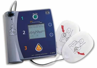

viendo el dibujo , o mas bien la foto de ese pulsador de puño que pusieron (y me parece al cuete , por que el taller de los electronics es bastante solitario , no es como el taller de fotografia de play boy :cry:).
SIEMPRE que me ligue una patada pegue un grito.
siempre .........
asi que ...........esta bueno un control como dije : con posibiliadad de autoapagado y ademas (ya que somos electronicos) otros modos de reset , entre ellos sonido ) .
si no fuese por que me da tanta paja hacer cosas ultimamente (que ya tengo mucho par a hacer ) ....... pero va a la lista de pendientes .(y)

en lugar del grito estaria bien un sensor que detecte si uno esta medio o bastante muerto...y que salte el reset :LOL:
