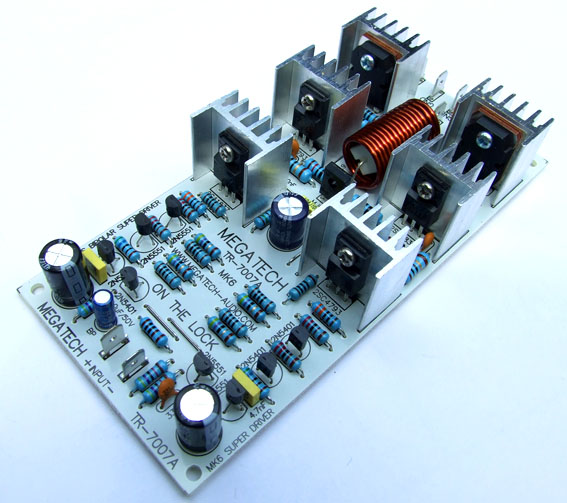

Hola Sergio saludos desde Colombia, tengo un pequeño problema y que que yo armé esa misma placa y la trabajo con 75+75 DC Pero resulta que los 2N5401 y compañía se calienten demasiado. ¿
que podrá pasar al respecto?

Cuando te refieres a "su compañía" ¿ De que cosa estás hablando ?, ¿ De los 2N5551?
Si eso es correcto revisa:
El valor de las resistencias de 2200Ω y las de 560Ω
Haber armador correctamente las fuente de corriente constante que alimentan los diferenciales de entrada

Seguramente tenés alguna resistencia que no corresponde al valor como dice el amigo fogonazo , las placas que yo arme funcionan perfecto , revisa todo nuevamente , y comenta cómo te fue
Y así fue mi amigo, el problema estaba en que yo me guié por la mascara de componentes pero al mirar bien el diagrama me di cuenta que la falla estaba en las 2 resistencias de 4,7K y en el diagrama eran de 47k. Las cambie y de inmediato la temperatura bajó en los transistores, ahora se tibian un poco pero no como antes. Le agradezco su información. Saludos desde Colombia

Hola Fogonazo, exactamente lo que dices pero como mal observador, no me había fijado bien en el diagrama y solo me guié por la mascara de componentes y el error era el más mencionado en el foro. las resistencias de 4,7K que en realidad había que poner las de 47K. E armado 2 placas y estoy muy contento por su calidad de sonido. Gracias por su respuesta y pido disculpas a todos por andar despistado y no prestar atención
Creo que hablan del TR-7007A, ese amplificador es muy bueno(y), hay que hacerle una pequeña calibración en la ganancia dependiendo el numero de transistores de salida y queda:babear:, aquí comparto mi simulación del amplificador calibrado quizás a alguien le sea de utilidad, Out W de 605W, THD 0.1% Máxima potencia, Fuente +/-85V y con 12 Transistores de poder.
