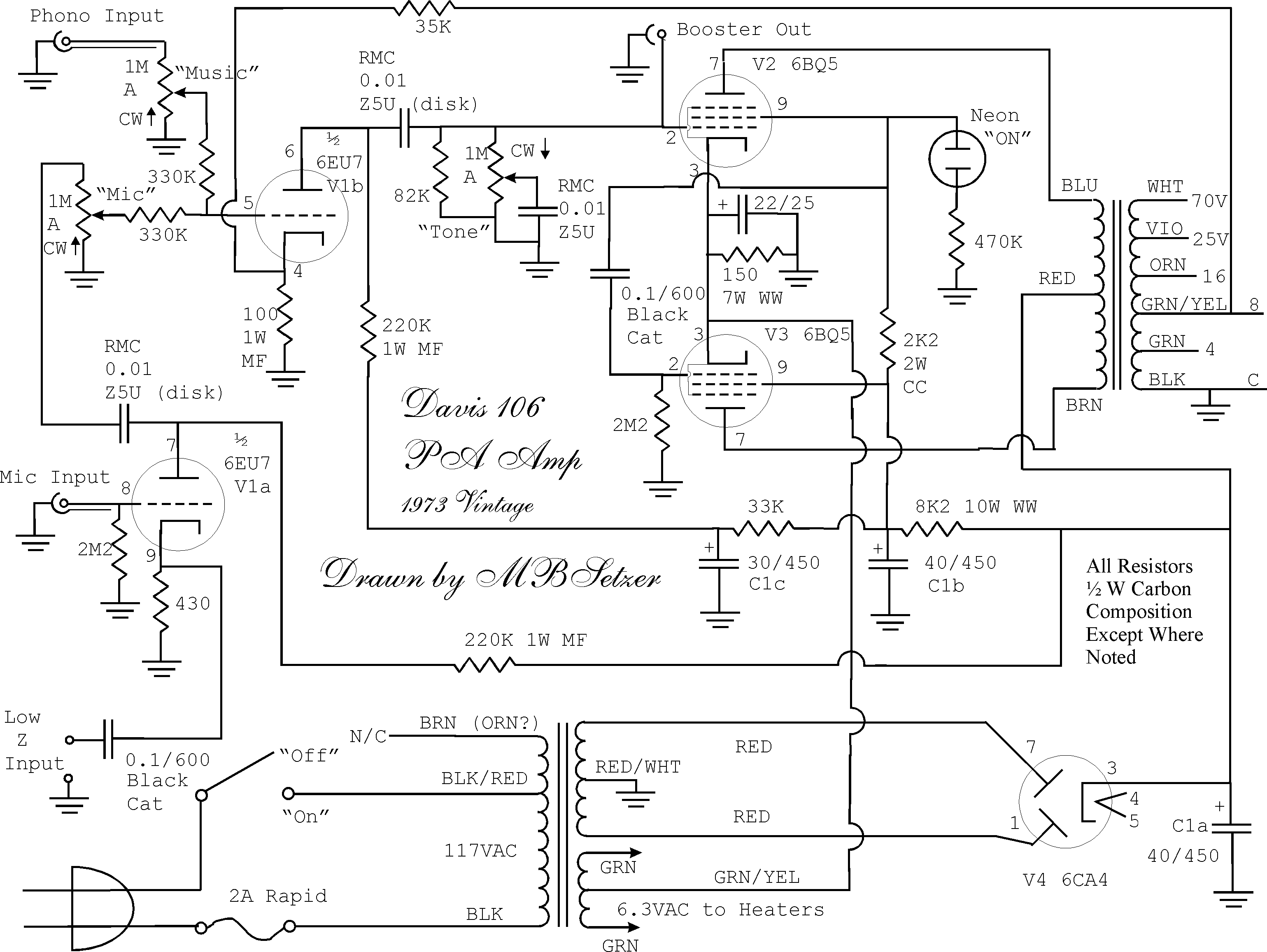

Hola a todos, encontré un circuito poco habitual y no entiendo como hace la inversión de fase, serian tan amables de desburrarmme?, el circuito en cuestión es este
No lo entiendo, la pantalla de la 6bq5 va conectada a la grilla de la otra 6bq5.
Gracias.

El circuito que publicaste emplea como forma de inversión de fase, lo que suele denominarse self-split, o self-inverter push-pull stage, en castellano, etapa de potencia push-pull con auto-inversión, hay varias maneras de realizar la auto-inversión, en el caso que muestras se llama screen driven split , en castellano, inversión de fase por pantalla (g2), este sistema prácticamente se usó muy poco y tiene tendencia a ser inestable ;) .-
Era o es una forma económica de invertir la fase para un push-pull, el desarrollo data aproximadamente del año 1938 :) .-
El circuito que presentas, pertenece al amplificador Davis 106, fabricado a principios de los años 1960 en Estados Unidos.-

En archivo adjunto ver la explicación de este auto-inversor a través de un detallado articulo sobre la construcción de un amplificador push-pull con dos 6V6, (publicación año 1942).-
