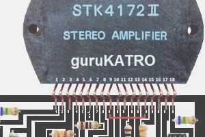

Compañero, aquí está lo que prometí, tarde pero seguro, el stk4050v todo en un solo circuito, lo tengo trabajando con 6 transistores por canal, 3 2sa1943 y 3 2sc5200 con 80 positivo y 80 negativo y trabaja tranquilo en 4 Ohms , se los recomiendo , también está la etapa de salida incluida , ojo , el transistor que está en la tarjeta driver que controla el bias hay que colocarlo pegado al disipador, yo lo remplacé por un transistor Darlington , en la tarjeta están marcadas las patas del colector , emisor y base , eso es para que lo conecte con unos cables y lo peguen al disipador también coloqué los transistores driver con los de la etapa de salida.
Hola el prinsipe, que tal el circuito, trabaja al pelo?? Lo voy a ensayar, muchas gracias por el aporte.
Sskyfall, trabaja bien pero déjeme decirle que hay un error en la tarjeta con los dos operacionales , son 2 2n5401 y 2n5551 , yo me equivoqué y puse los 4 2n5401 , espero corrijas eso, también antes de hacer la transferencia corrige un poco las pistas del circuito que me quedaron muy pegadas , usa un programa como Paint y separarlas un poquito, porque a la hora del planchado quedan muy pegadas y puede hacer corto , skyfall, me he quedado sorprendido con este circuito lo he trabajado hasta con 80 Volts positivos y 80 Volts negativos y no he tenido problemas,
Me quedé sorprendido cuando medí el offset del amplificador, tengo 1 Volt continuo en la salida y me calienta los transistores pnp mas que los npn. Ésta prueba la hice sin señal de audio , trabaja así bien , no entiendo que es lo que pasa , párece que tan bien depende del transistor Darlington que use para el bias, yo usé el fn1016 y también depende de la cantidad de transistores que use, el problema del calentamiento de los transistores pnp sin señal de audio lo resolví colocándole un condensador de 15000 microfaradios por 100 Volts en la salida de audio y santo remedio , les repito , así sin condensador trabaja bien, nunca he tenido problema pero no me no parece normal ese offset tal alto de 1 Voltio en la salida.
