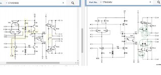

Buenas foro espero se encuentren bien, el empezare a realizar el pcb del stk4048v que indica el manual del onkyo m5200, pero quisiera saber si el stk4048XI es compatible con stk 4048 ya que veo diferencias.
El cambio lo quiero realizar, por que el XI usa NPN/PNP en su salida, solo por que no quiero dejar transistores sueltos ya que solo tengo pares.
no pretendo mas potencia, ni menos TDH o cualquier cosa rara, solo usar los pares completos que tengo.
gracias y seguimos leyéndonos.
foto
En el primero R12 fuerza el apagado conjunto de los transistores de salida.
En el segundo R9 , R10 y R11 también fuerzan el apagado de los transistores de salida, y D2 D3 son para compensar entre la diferencia de Darlington y Sziklai . . . se los suele ver con 10 o 100 Ohms en paralelo.
El resto lo analizamos mañana ;)
aaaaa:unsure:...mande😅, se me paso decir, marque en amarillo lo que no viene en el V y en verde lo que no va en el XL,aun asi me parese que entendi algo de la explicación, tocara leer sobre eso, ¿o eso fue un si?:unsure:.
