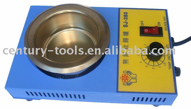

Osk_rin: Ojalá aquí se consiguieran placas así, me encanta ese acabado, felicidades...
¡ Eso es estaño 33 % y reciclado ! :eek:
Está lindo che ;)
De hecho es 60/40 :LOL: y si es reciclado, usé una de estas para estañarlo:
yo tengo dos de esas caseras , las arme yo mismo para estañar cables,
la batea las ise con un salero de acero inoxidable,la resistencia las mande a hacer a medida ,con un tipo que repara inyectoras de plastico
