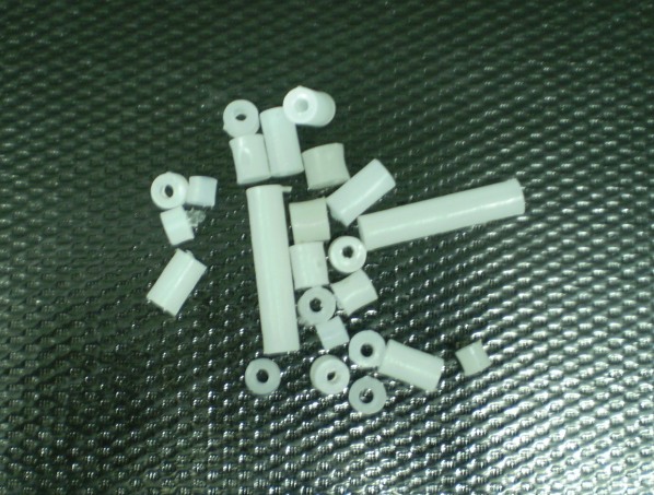

Hola buenas tardes, me dispongo a fabricar uno bajos bass-reflex activos y unas cabinas de medios-altos tambien activas, tengo varias dudas. Pregunto aquí después de ver el galón de agua parlante unos mensajes atras.
1. Que tipo de aislamiento puedo usar, respecto a las vibraciones que debe soportar la parte electrónica?

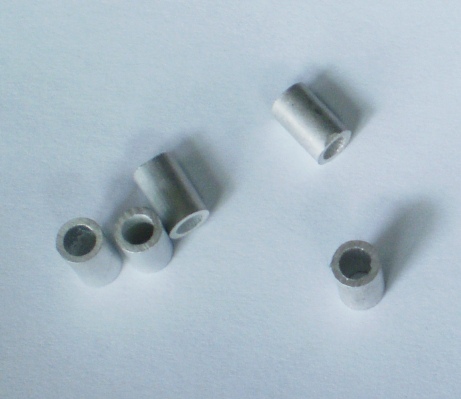

Hola, gracias por responder, el área disponible es de 30 x15x5 y los circuitos serían el filtro y el ampli, el material MDF, pienso ubicar todo sobre el mismo chasis. Entre la madera y el chasis que pongo?
Si por "chasis" te referís a alguna chapa de metal para sujetar los PCB, transformadores y disipadores, entonces solo tenés que separar la chapa de la madera algunos mm usando algo como esto:
o estos de plástico:
Si "chasis" es otra cosa.... entonces subí alguna foto o dibujo...
Si eso es "chasis", entonces pondré todo con separadores plásticos que me parece que absorben más vibración. Muchas gracias por tu colaboración, procedo a armar
Asegurate también que los disipadores que están sobre el PCB (si es que hay alguno) estén sólidamente fijados por que en caso contrario, las vibraciones pueden provocar que se dañen las soldaduras del componente sujeto a esos disipadores.
