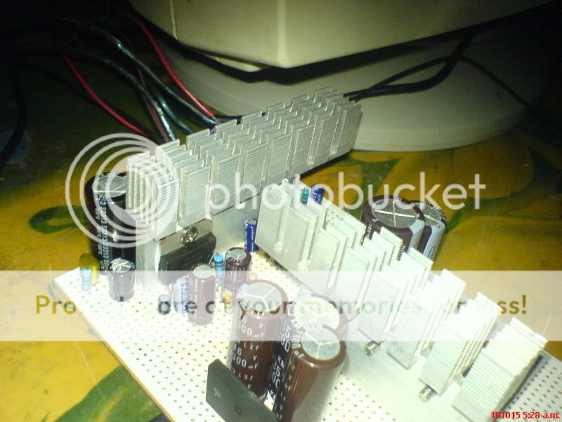

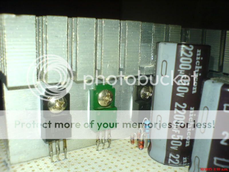

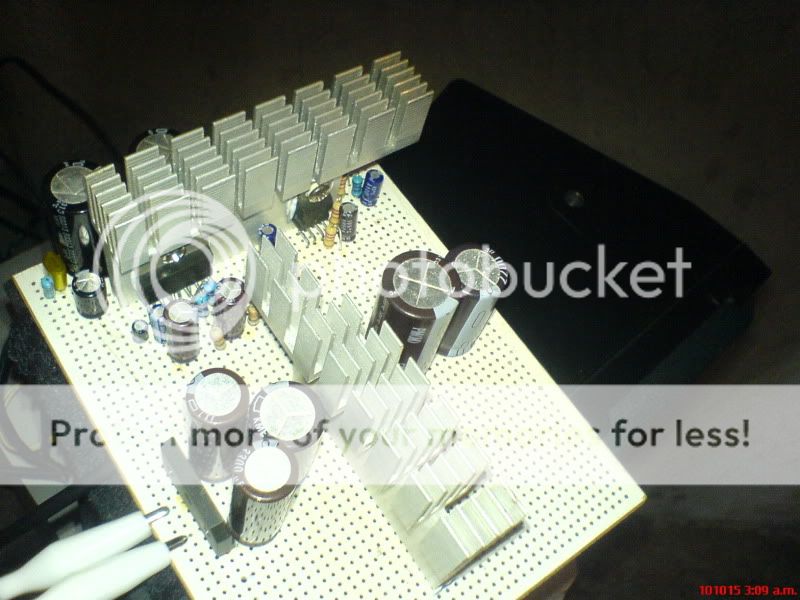

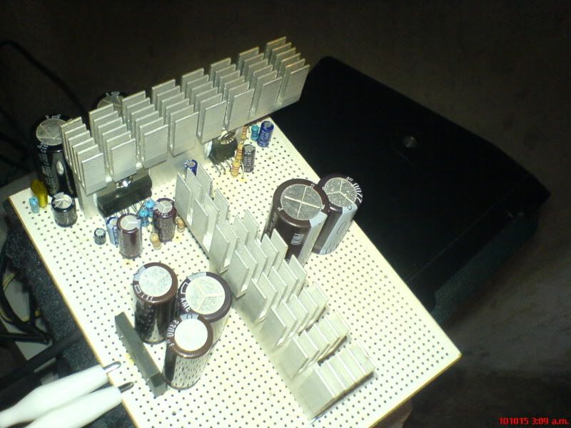

Well... Después de unas minuciosas pruebas al lado de algunos conciertos y una que otra película, este integrado TDA2005 cumple muy bien su trabajo. Una calidad de sonido suficiente y una potencia de salida sencilla... El IC TDA2052 que se ve acompañando, pues quedó pendiente. Hasta que se logre remplazar, el 2005 será rango completo. La alimentación es regulada a 18.5V. unos 500mV más de límite. Cabe decir a aprox. 19.8V el integrado se protege y no enciende.
hola Tacatomon, buen montaje, el TDA 2005 es un buen integrado con una buena relación calidad-precio, por aquí vale más o menos un euro, y tienes un amplificador integrado robusto y fiable... yo lo utilizo mucho en equipos portátiles a baterías...
Lo dicho enhorabuena, termina el proyecto y ya sabes ¡sube fotos1 jejejeje
cuidate y saludos
Gracias por los comentarios Rash. Definitivamente es un buen IC. Uso esto ya que no quiero utilizar más los amplificadores grandes que uso para el equipo de sonido... Bueno, el más pequeño era de 300W, pero igual el sonido es muy bueno y Suficiente. Por canal maneja un parlantito de 3" rango completo acompañado de una caja de 2x6.5" como graves, así que es sonido es bueno. Ya no más gasto inútil de energía electrica.
ah ok gracias tacatomon, esos montajes del datasheet no me han salido muy bien, siempre he tenido que cambiarles cositas pero bueno, monta fotos de cuando lo armes en su coca
Lo único que agregué fueron más condensadores de desacoplo cerca de la alimentación del IC, además de que la fuente es regulada y también está muy bien dimensionada... (Sobredimensionada diría yo...).
Todo está soldado de manera cableada o formando pistas de estaño. Así que lo ideal es hacerle un buen PCB...
